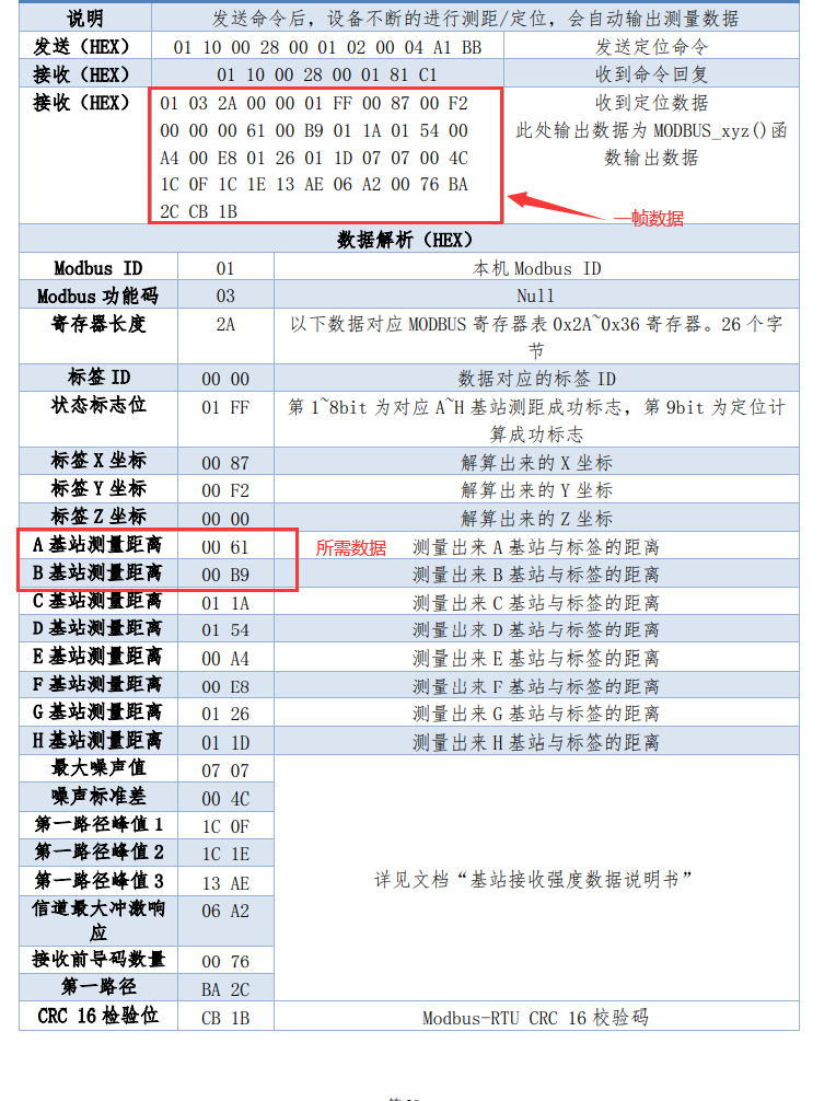

如下圖所示為設(shè)備通信指令解析 當(dāng)發(fā)送“01 10 00 28 00 01 02 00 04 A1 BB”后設(shè)備會(huì)發(fā)送一次回復(fù)指令和n次測(cè)距數(shù)據(jù)直到收到停止命令 ,窗口助手接收到回復(fù)指令“01 10 00 28 00 01 81 C1”,然后就不斷 ...

你的問題是上位機(jī)(串口調(diào)試工具)如何解析下位機(jī)(單片機(jī))的數(shù)據(jù),還是STM32單片機(jī)解析另一塊單片機(jī)通過 ...
是stm32單片機(jī)解析另一塊單片機(jī)發(fā)過來的數(shù)據(jù),這個(gè)我沒能解決。后面我才用定時(shí)器中斷查詢的方法獲取數(shù)據(jù)了

你的問題是上位機(jī)(串口調(diào)試工具)如何解析下位機(jī)(單片機(jī))的數(shù)據(jù),還是STM32單片機(jī)解析另一塊單片機(jī)通過串口發(fā)送過來的數(shù)據(jù)?如果是用電腦上的串口調(diào)試工具軟件解析,那么市面上一些通用的串口工具是不能直接解析的,得針對(duì)性的開發(fā)上位機(jī)。

ID:978025 發(fā)表于 2022-2-10 14:25

通信中,收發(fā)數(shù)據(jù)的使用必須按通信協(xié)議解析,否則,不知道如何處理。
抱歉,第一次接觸這個(gè)通信協(xié)議
ID:313048 發(fā)表于 2022-2-10 10:54
串口做數(shù)據(jù)處理最好是中斷接收,用隊(duì)列存儲(chǔ),然后去輪詢處理數(shù)據(jù)就可以了。
ID:311903 發(fā)表于 2022-2-10 10:50
這就一個(gè)modbus 協(xié)議啊,根據(jù)協(xié)議解析就可以了
ID:752974 發(fā)表于 2022-2-10 09:39
