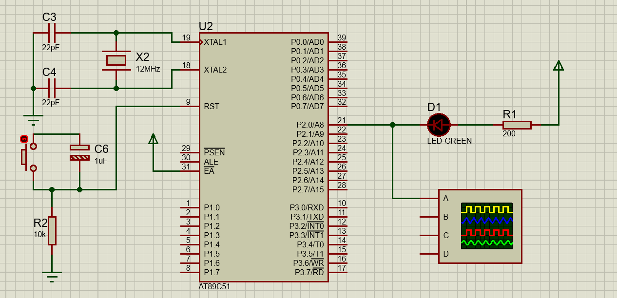

照這個(gè)代碼,用protues進(jìn)行仿真,但是LED燈亮滅很快,沒(méi)有出現(xiàn)呼吸效果

#include<reg52.h> typedef unsigned int uint; typedef unsigned char uchar; void Delay(uint t) {         while(--t); } void main(void) {       & ...

ID:342822 發(fā)表于 2022-2-10 10:26
dazhige 發(fā)表于 2022-2-10 00:17
P2.0=LED;一個(gè)是位,一個(gè)是字節(jié),另外Delay函數(shù)是不是太短了?
應(yīng)該是P2整個(gè)端口
ID:342822 發(fā)表于 2022-2-10 10:21
ID:342822 發(fā)表于 2022-2-10 10:09
用“RGBLED”模型來(lái)仿真呼吸效果不會(huì)有閃爍
ID:514254 發(fā)表于 2022-2-10 00:17
ID:908826 發(fā)表于 2022-2-9 21:32
你這個(gè)呼吸燈程序看的有點(diǎn)迷糊
