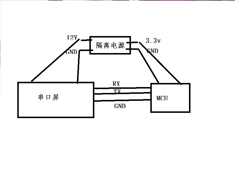

單片機和串口屏之間GND是隔離的,怎么通信

感覺其實可以不用隔離。。。
gnd分高壓和低壓地的話,應該是在電源輸入電容引腳處單點連接。雙面板的話就屏幕和mcu電路分別鋪銅,然后在電源輸入電容的地方單點連接即可。4層以上板子的話保證地平面正確分割。

單片機加隔離串口模塊。

加光耦沒錯

兩部分是單獨的供電電源的話可以把GND接一起,如果要求GND也隔離那就用光耦
