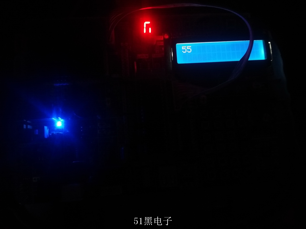

18B20讀出8位二進(jìn)制,高四位和低四位經(jīng)過加30H或者37H只能得到16進(jìn)制ascII碼。85攝氏度在lcd1602上顯示16進(jìn)制55。我想顯示十進(jìn)制數(shù)。比如125攝氏度就顯示十進(jìn)制125度,而不是十六進(jìn)制7d。
