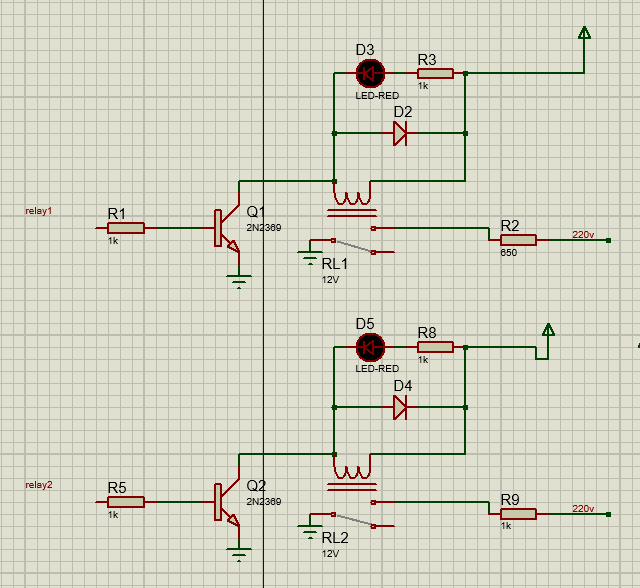

MCU程序沒有報(bào)錯(cuò),但是仿真時(shí)p1.0口和p1.1口沒有反應(yīng),不能使繼電器開閉.哪位大佬能...
查看數(shù): 914 | 評(píng)論數(shù): 2 | 收藏 0
發(fā)布時(shí)間: 2022-3-12 17:48
單片機(jī)源程序如下: sbit key1=P3^5; sbit relay1=P1^0; sbit relay2=P1^1; sbit key2=P3^6; sbit key3=P3^7; sbit beep=P3^2; void timer0_init()         {     ...
ID:776619 發(fā)表于 2022-3-13 10:37
                  if(dangwei==3)  {relay1==1 && relay2==1;}
                  if(dangwei==2)  {relay1==1 && relay2==0;}
          if(dangwei==1)  {relay1==0 && relay2==1;}
                  if(dangwei==0)  {relay1==0 && relay2==0;}
最后四句寫在大循環(huán)外了。甚至是Main外了,不會(huì)執(zhí)行的。
