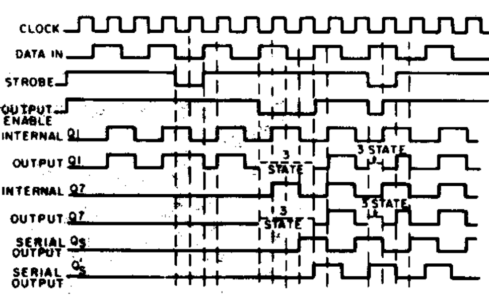

CD4094時(shí)序圖理解陷入僵持,求指點(diǎn)
查看數(shù): 1177 | 評(píng)論數(shù): 2 | 收藏 0
發(fā)布時(shí)間: 2022-3-15 15:19
STROBE低電平鎖存,移8個(gè)數(shù)據(jù)后,STROBE拉高輸出。可是圖中STROBE開始為低,馬上就拉高了,拉高不是輸出嗎,這數(shù)據(jù)還沒鎖存啊,另外這里STROBE高電平維持了4個(gè)時(shí)鐘,拉低后馬上拉高,又是什么意思啊,不是為低的 ...
ID:824490 發(fā)表于 2022-3-15 23:52
你只要記住一點(diǎn):在CLK的上升沿,將D上電平傳送到Q,這就是典型的“數(shù)據(jù)鎖存器“的工作時(shí)序。
ID:624769 發(fā)表于 2022-3-15 18:31
你要有 “沿” 這樣的概念,通常除了 OE 這種使能的端口,是維持一個(gè)高電平或者低電平的狀態(tài)來生效,大多數(shù)都是通過 上升沿或者下降沿 來生效的,就好像, CLK 其實(shí)真正 移位只是作用在由低拉高的一瞬間,STORB 其實(shí)也是一樣的道理。
