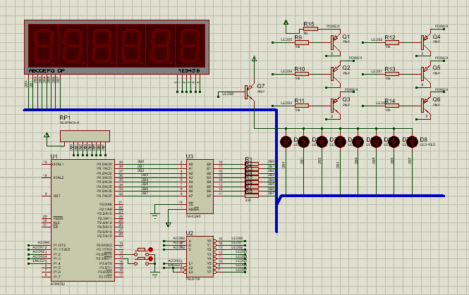

怎么用單片機(jī)外部中斷做一個(gè)2位的計(jì)數(shù)器?

ID:45879 發(fā)表于 2022-3-18 11:31
lkc8210 發(fā)表于 2022-3-18 09:29
手按計(jì)數(shù)器就不需要用中斷吧?
這里為什么用74HC245?
為了讓數(shù)碼管 亮些
ID:161164 發(fā)表于 2022-3-18 09:29

這里為什么用74HC245?
ID:752974 發(fā)表于 2022-3-18 08:48
兩位計(jì)數(shù)器,十進(jìn)制的話,最大值99。定義一個(gè)全局變量,每中斷一次變量++,大于99清零。
