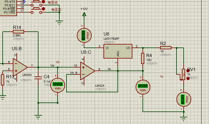

這種LM317電路該怎么計(jì)算?

有沒有大佬知道這種lm317該怎么計(jì)算
ID:883242 發(fā)表于 2022-3-20 10:28
VO=ADJ+1.2
另外R4要改成240,因?yàn)長(zhǎng)M317的靜態(tài)電流是從VO輸出的,要保證VO的電流大于5mA才能讓317正常工作。
ID:8222 發(fā)表于 2022-3-20 10:12
LM317芯片2腳的輸出電壓比運(yùn)放7腳的電壓高125V而已。
ID:1011518 發(fā)表于 2022-3-19 20:59
這種接法有沒有大佬了解的
