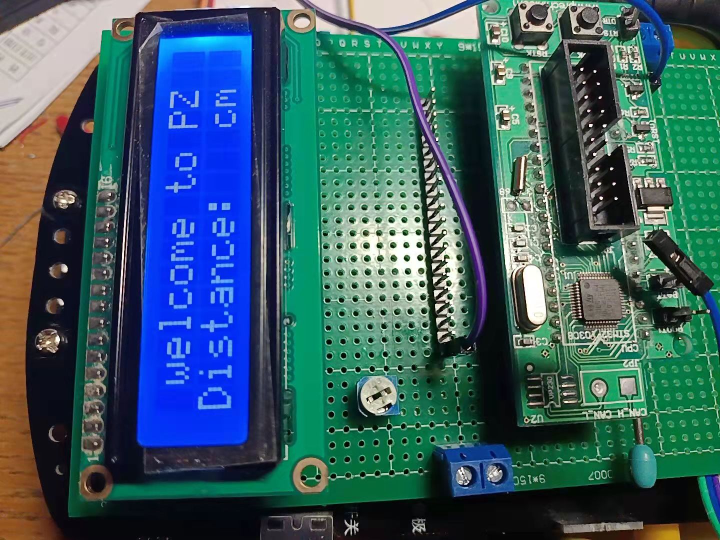

在使用開(kāi)發(fā)板的5V供電時(shí),顯示正常,如圖1 但是當(dāng)使用小車(chē)上的兩節(jié)18650給L298N供電,L298N的5v輸出給單片機(jī)供電時(shí),LCD就會(huì)一直閃爍,顯示的位置會(huì)錯(cuò)亂,如圖2,3. 電源和單片機(jī)已經(jīng)共地了。 請(qǐng)問(wèn)是什么問(wèn)題?L298 ...
