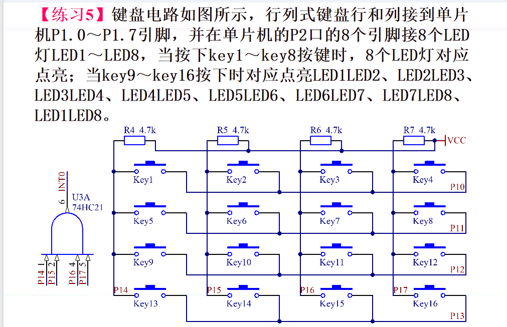

求指導(dǎo)編寫這個單片機(jī)鍵盤掃描程序的思路
查看數(shù): 1249 | 評論數(shù): 6 | 收藏 0
發(fā)布時間: 2022-4-3 14:33
由于本論壇禁止直接求程序,禁止伸手黨,所以向大家請教一下大致的實(shí)現(xiàn)方法與思路,理清頭緒后我自己來寫程序去實(shí)現(xiàn),謝謝大家

也就是按鍵期間讀兩次鍵值,第一次讀出的值用來低位全部為1后馬上輸出,再讀第二次才是能得到正確的鍵位。
ID:776619 發(fā)表于 2022-4-4 21:57
第三步是把讀出的值 或運(yùn)算0X0F就行。
ID:776619 發(fā)表于 2022-4-4 21:53
1。先低位輸出四個0,即0XF0:1111 0000.
2.有按鍵時讀它的值,比如是第一個鍵:這時讀出的數(shù)是0xE0:1110 0000.
3.馬上把低四位輸出為1.這時記住了是第一列有鍵了。即0XEF:1110 1111.
4.這時鍵還在按著,讀入它的值,這時讀得的數(shù)是0XEE:1110 1110.
5.根據(jù)這個零的組合行列可以知是第一個鍵被按下了。
6.同樣類推,第二個鍵的話最后得到的是0XED:1110 1101.
7.如此類推4X4十六個鍵就可以得出了。鍵16的值為0X77:0111 0111
反正是讀出的數(shù)兩個零在不同位得一個鍵。

思路就是
1. 控制P14~P17輸出高電平,P10~P13輸出低電平
2. 看看P14~P17有沒有被拉低,有去3,沒有去1
3. 延時消抖,看看P14~P17有沒有被拉低,有去4,沒有去1
4. 記下哪一腳被拉低,然后控制P10~P13輸出高電平,P14~P17輸出低電平
5. 看看P10~P13有沒有被拉低,有去6,沒有去1
6. 延時消抖,看看P14~P17有沒有被拉低,有去7,沒有去1
7. 記下哪一腳被拉低,然后結(jié)合第4步的記錄,找出哪一鍵被按下
