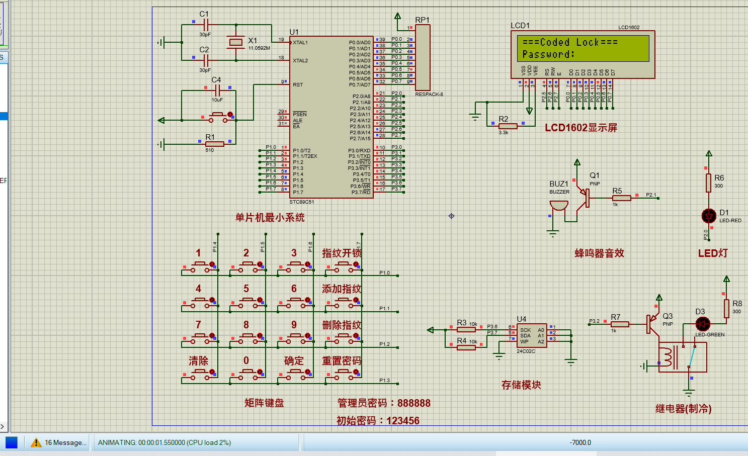

1.一個(gè)單片機(jī)電子密碼鎖的仿真,當(dāng)我修改完密碼,想要按下復(fù)位,為什么不會(huì)復(fù)位到我的初始密碼,而還是要輸入我修改完的密碼,好像復(fù)位按鍵是有用的,按了之后錯(cuò)誤次數(shù)有歸零(有外接存儲24c02c,好像有掉電保護(hù))求 ...

U1存儲屬性設(shè)置不對,U4因數(shù)據(jù)傳輸錯(cuò)誤而停止
向這種要在程序里調(diào)整是嗎
ID:979299 發(fā)表于 2022-4-6 10:41
