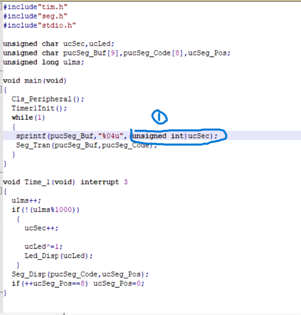

兩個(gè)問題求大佬解惑 1關(guān)于那個(gè)位選那個(gè)變量最大到8,但實(shí)機(jī)測(cè)試只有低4位顯示 2為什么要強(qiáng)制轉(zhuǎn)換

強(qiáng)制轉(zhuǎn)換是sprintf要求的,必須是int型。
問題2,你勾選出來的代碼,在兩行以后已經(jīng)失去作用了,應(yīng)該沒 ...
感謝解惑!明白了

下面的代碼是上面的seg.c里面的代碼,就是不明白為什么會(huì)只顯示低四位
問題2,你勾選出來的代碼,在兩行以后已經(jīng)失去作用了,應(yīng)該沒有效果(肉眼看不出來這么快的變化)。
