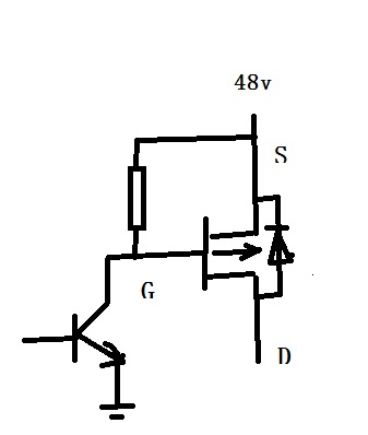

    本帖最后由 李冬 于 2022-4-14 16:20 編輯 手冊(cè)上VGS最大正負(fù)20V, 意思是VS和VG之間壓差不能大于正負(fù)20V嗎。如果三極管導(dǎo)通是不是就燒管子了。 如果S接GND,是不是G接負(fù)5V,才能導(dǎo)通。 如果S懸空,G接多少, ...
    ID:213173 發(fā)表于 2022-4-14 21:49
    手冊(cè)上VGS最大正負(fù)20V,超過正負(fù)20V可能擊穿。一般VGS閾值電壓不大于5V,典型應(yīng)用VGS 5-10V。對(duì)于PMOS管如果S接GND,G接負(fù)5V能夠?qū)āH绻鸖懸空,G接多少V都沒有意義。
    ID:732794 發(fā)表于 2022-4-14 20:07
    三極管導(dǎo)通時(shí),控制G上面的電壓在28-48V。
    一般MOS驅(qū)動(dòng)電壓為10-12V,所以你這里控制G門電壓為38V左右即可。
    即:G=48V時(shí),PMOS關(guān)斷,G=38V時(shí),PMOS導(dǎo)通。
    ID:752974 發(fā)表于 2022-4-14 16:52
    VGS電壓要根據(jù)MOS管的參數(shù)確定,在三極管的c和G之間加一個(gè)電阻,調(diào)整兩個(gè)電阻的數(shù)值,在三極管導(dǎo)通時(shí)使VG符合MOS導(dǎo)通的要求。
