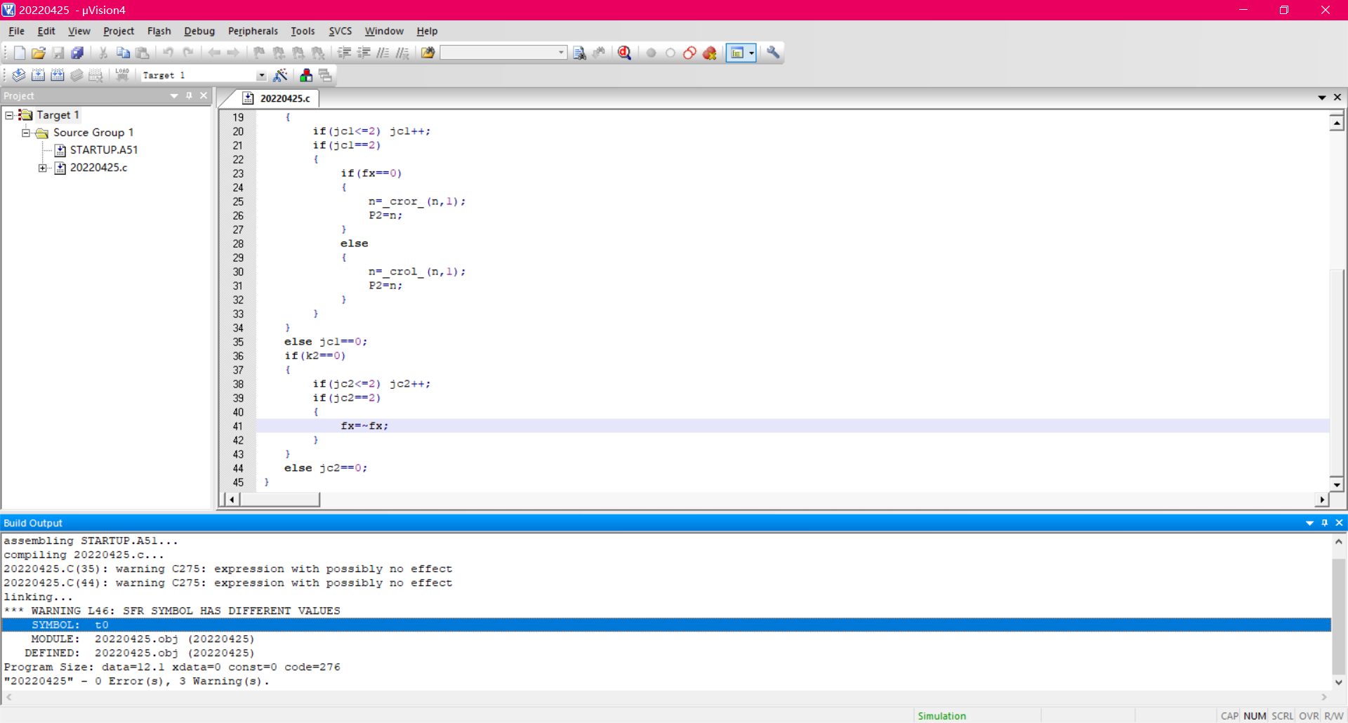

*** WARNING L46: SFR SYMBOL HAS DIFFERENT VALUES
查看數(shù): 2992 | 評論數(shù): 3 | 收藏 0
發(fā)布時間: 2022-4-27 15:44
Build target 'Target 1' assembling STARTUP.A51... compiling 1234.c... 1234.C(35): warning C275: expression with possibly no effect 1234.C(44): warning C275: expression with possibly no effect lin ...
ID:161164 發(fā)表于 2022-4-27 17:39
不要用t0, 用timer0很難嗎?
頭文檔里已經(jīng)宣告了t0 是 P34
ID:123289 發(fā)表于 2022-4-27 17:21
你用了一個字串,但這個字串已被特殊寄存器用了,也即你使用了系統(tǒng)【已注冊的商標,侵權(quán)了】。
ID:1022138 發(fā)表于 2022-4-27 16:01
花括號加上還是報錯
