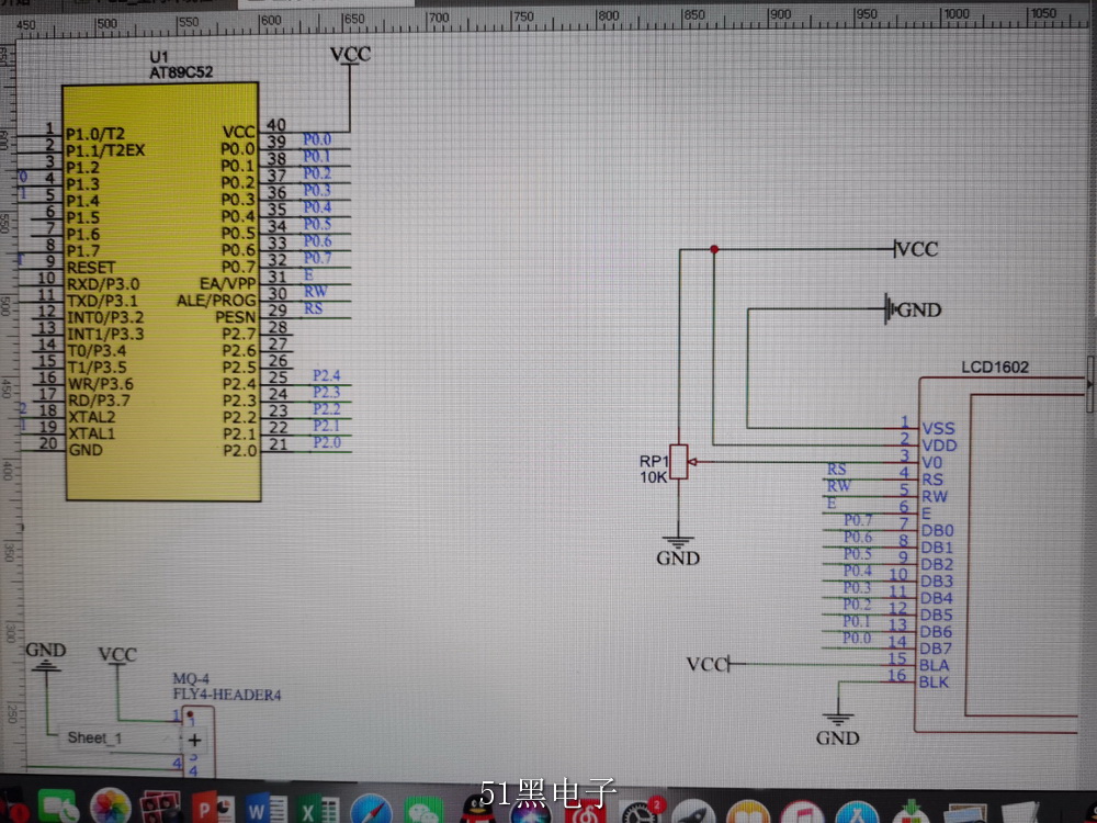

我的lcd1602的RS RW EN引腳接到AT89C52的PESN ALE EA端了,能把這三個引腳當普通引腳使用嗎,在寫lcd顯示程序的時候會有影響嗎

換STC的就可以了  比如STC12

普通的單片機是不能的,部分STC單片機可以,因為可以將IO扣映射到上面。
用的AT89C52 單片機,板子已經(jīng)打出來了,還有什么解決辦法嗎

不能把這三個引腳當普通引腳使用,EA 用于選擇內(nèi)部ROM還是外部ROM或FLASH ,ALE 輸出鎖存時鐘信號 ,PSEN  ...
板子打出來之后才發(fā)現(xiàn)這個問題,還有解決辦法嗎
ID:94031 發(fā)表于 2022-4-30 06:28
不能把這三個引腳當普通引腳使用,EA 用于選擇內(nèi)部ROM還是外部ROM或FLASH ,ALE 輸出鎖存時鐘信號 ,PSEN 用于傳統(tǒng)51芯片編程。
