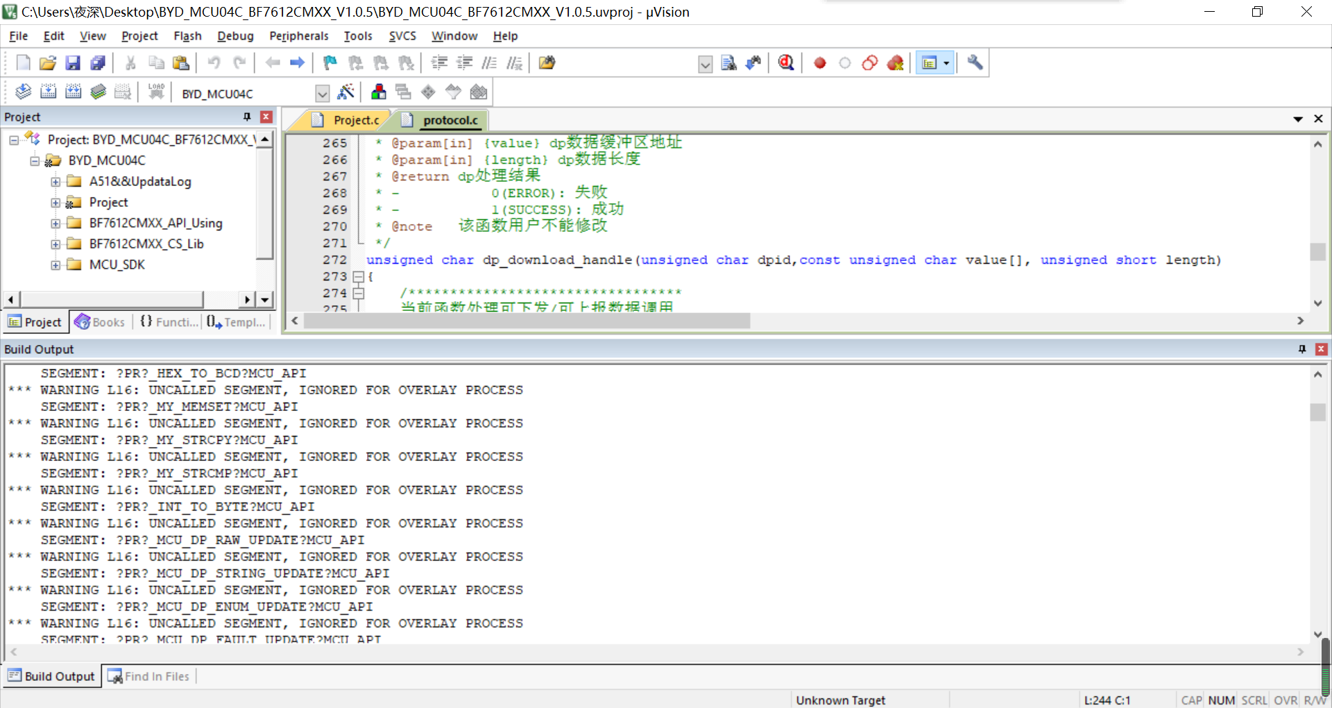

keil5編譯為什么會(huì)出現(xiàn)這些問(wèn)題*** ERROR L107: ADDRESS SPACE OVERFLOW

求助各位大佬,平常遇到這些問(wèn)題都是怎么去解決的,有什么好的調(diào)試和排查方法嗎? *** ERROR L107: ADDRESS SPACE OVERFLOW

先解決第一個(gè)Error L107, 你定義的變量數(shù)量太多了,51這么落后的結(jié)構(gòu)根本裝不下。
感謝您的回答,我試著去思考了一下這個(gè)變量太多導(dǎo)致空間不夠用的情況,然后把target里面的memory mode(寄存器模式)從small調(diào)整到large就沒(méi)問(wèn)題了,請(qǐng)問(wèn)這樣調(diào)整會(huì)對(duì)程序造成什么影響嗎?大佬能分享一下經(jīng)驗(yàn)嗎?
