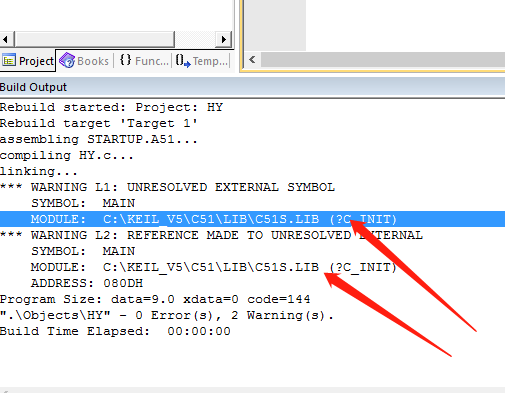

各位大神幫忙看看這個(gè)怎么解決 *** WARNING L1: UNRESOLVED EXTERNAL SYMBOL

另外,還有可能是因?yàn)榇嬖跊]有被調(diào)用的已經(jīng)定義的函數(shù)
ID:1022906 發(fā)表于 2022-4-30 15:24
沒把C文件添加到項(xiàng)目中!
ID:883242 發(fā)表于 2022-4-30 15:20
沒任何問題,程序員是不看Warning的,只看Error。
ID:1022873 發(fā)表于 2022-4-30 15:06
xuyaqi 發(fā)表于 2022-4-30 15:02
重裝keilc51,原來安裝有問題。
重裝了好幾回了  之前用的刪了
ID:94031 發(fā)表于 2022-4-30 15:02
重裝keilc51,原來安裝有問題。
