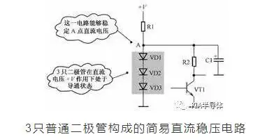

關于二極管和電位 假如VD3的負極是1.2V,R1斷開,那么A點的電壓是不是1.2V加上3個...
查看數(shù): 1073 | 評論數(shù): 5 | 收藏 1
發(fā)布時間: 2022-5-16 18:35
假如VD3的負極是1.2V,R1斷開,那么A點的電壓是不是1.2V加上3個二極管的管壓降?1.2+0.7*3=3.3V?有一次測量中發(fā)現(xiàn)確實如此,二極管抬高了電位?
ID:123289 發(fā)表于 2022-5-17 10:15
二極管本身不發(fā)電,R1斷開后,息菜了。無電壓。
ID:960157 發(fā)表于 2022-5-17 07:59
理論上上沒有電壓,因為二極管導通時才有壓降,斷開R1沒有電流了。
ID:477441 發(fā)表于 2022-5-17 07:55
如果R1斷開,A點還有3.3V電壓,那肯定還有其他的通路在為D1   D2   D3供電的
ID:1026496 發(fā)表于 2022-5-16 23:03
R1斷開二極管導通不了,二極管最重要的是單向導電性,至于二極管的壓降取決于二極管的導通電壓。
ID:883242 發(fā)表于 2022-5-16 20:43
只要+V > 3.3V,你的理解就完全正確。
