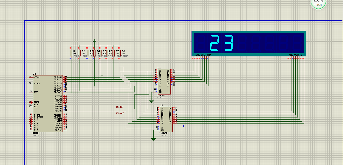

單片機數碼管動態(tài)顯示時1,2,3報錯 顯示2,2,3就正常,怎么回事,請幫忙指教,謝謝

如圖

ID:979299 發(fā)表于 2022-6-10 18:41
這種寫法復雜化了,還是用查表法更好
        while (1)
                P0=0x00;DU1=1;DU1=0;
                WE1=1;P0=0xfe;WE1=0;
                DU1=1;P0=0x06;DU1=0;//1
                delay(10);
                WE1=1;P0=0xfd;WE1=0;
                DU1=1;P0=0x5b;DU1=0;//2
                delay(10);
                WE1=1;P0=0xfb;WE1=0;
                DU1=1;P0=0x4f;DU1=0;//3
                delay(10);
ID:121859 發(fā)表于 2022-6-10 14:40
加上消隱應該就可以了。
ID:213173 發(fā)表于 2022-6-10 12:19
你對照一下就知道哪里不對
#include <reg51.h>
#define uint unsigned int
#define uchar unsigned char
sbit dula=P2^6;
sbit wela=P2^7;
//順序共陰極數碼管段碼表,段碼a-h順序接PX0-PX7
uchar code table[]={//共陰數碼管段碼"0~f-."
                0x3f,0x06,0x5b,0x4f,
                0x66,0x6d,0x7d,0x07,
                0x7f,0x6f,0x77,0x7c,
                0x39,0x5e,0x79,0x71,0x40,0x80};
void Delay_ms(uint t)
        uint i,j;
        for(i=t;i>0;i--)
                for(j=110;j>0;j--);
void main()
        uchar i;
        while(1)
                P0=0x00;dula=1;dula=0;
                P0=~(0x01<<i);wela=1;wela=0;
                P0=table[i+1];dula=1;dula=0;
                i=++i%6;
                Delay_ms(1);
ID:161164 發(fā)表于 2022-6-10 10:48
啥叫報錯?
哪里報錯?
報錯信息呢?
