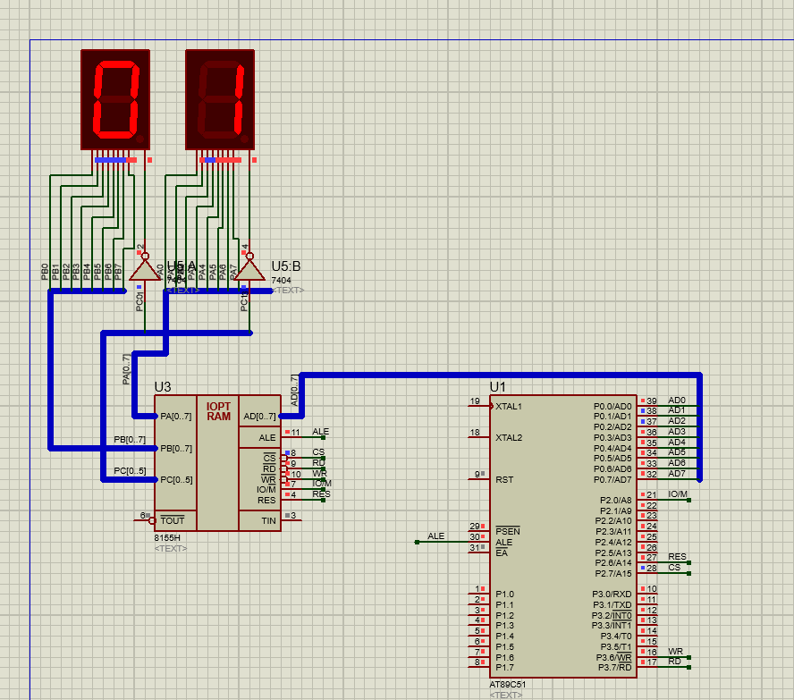

51單片機驅動8155顯示數碼管實驗程序 有些版本的Proteus仿真報錯
查看數: 1549 | 評論數: 2 | 收藏 0
發(fā)布時間: 2022-6-25 13:28
原代碼和仿真電路再附件 單片機源程序如下:#include "absacc.h" #include "reg51.h" #include "intrins.h" #define uchar unsigned char #define COM8155 XBYTE[0x7ff8] #define PA8155 XBYTE[0x7ff9] ...
ID:1030903 發(fā)表于 2022-6-29 10:01
把報錯的圖片截出來看看呀
ID:390412 發(fā)表于 2022-6-28 17:58
此仿真使用的是Proteus 8.9版本創(chuàng)建的
