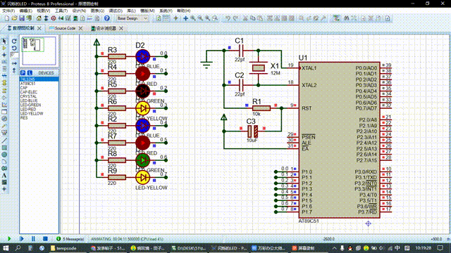

使用定時(shí)器0定時(shí)20ms,循環(huán)5次,移位控制led亮滅 但是有個(gè)BUG,速度比1s快多了,也就是那個(gè)5次沒起作用,求大神解惑         ;流水燈例程,IO/定時(shí)器/ ORG 0000H         ...

你算數(shù)不咋的呀,20毫秒定時(shí),5次是1秒嗎?是100毫秒,要50次才行呀,哥們。

如題,樓主有點(diǎn)蠢,20ms*5不等于1s,望大家可以一起嘲笑這個(gè)樓主。

BBQL, 好難受,問題原來在這,。。。。。蠢哭了
