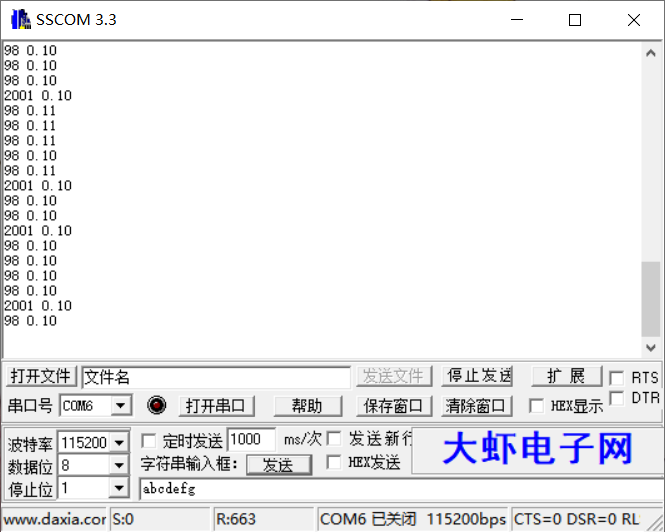

本帖最后由 seyangsing 于 2022-7-27 11:10 編輯 我用的是單片機(jī)DMA產(chǎn)生波,頻率100HZ,峰峰值0.1V然后用ADC采樣,F(xiàn)FT轉(zhuǎn)換算頻率 第一個(gè)問(wèn)題是除了方波和直流電壓,通過(guò)FFT以后最大值總是在0點(diǎn)處取到 所以我把0 ...

感覺(jué)像是電壓抖動(dòng)造成的。

先用其它高級(jí)文言工具(如EXCEL)將FFT轉(zhuǎn)換算結(jié)果做成表格。把數(shù)據(jù)拉成曲線看看,問(wèn)題在不在基礎(chǔ)數(shù)據(jù)上。
