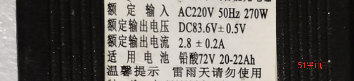

72V 20AH用的。

也就這樣了!效率呀、電磁干擾功率因數(shù)等的不說了,保護串個保險管完事(好象還沒插)能用不保用!卷出來的!

都看不清,一些IC啥的都顯示不清晰

大部分電動兩輪配的充電器,都和電子垃圾差不多

我鼓搗一個48V3A的充電器充電輸入功率真有250瓦!后來開關管10N60叫我給弄壞了,現(xiàn)在用6N650湊合用,電流不敢調(diào)大了2A以下吧。

ID:584952 發(fā)表于 2022-11-9 23:09
要是有一定的文字分析說明就更酷了。 初步看了看。用UTC3844做的反激電源(但270W用反激是否合適?),后級輸出做的功能相當多,又是UTC324(4運放),又是4060(定時關機?)D10是觸發(fā)二極管,是干什么用的?輸出濾波電解電容繞了一大個彎,看不懂。
