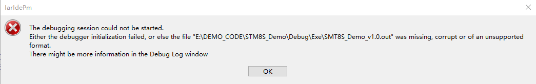

首先感謝大家百忙之中抽空關(guān)注這個(gè)問題,首先對關(guān)注的人表示感謝.  開發(fā)環(huán)境IAR Embedded Workbench for STM8(3.11.4 已處理好) .開發(fā)芯片STM8S208MB.關(guān)于求助的內(nèi)容有以下幾點(diǎn): 1 關(guān)于標(biāo)志位的定義,此標(biāo) ...

【4 關(guān)于ST-LINK/V2.我......】
答:STM8和32是完全不同的指定系統(tǒng)。如果你是編譯平臺,同樣一個(gè)IF語句,你如果編譯成CPU代碼呢?寫成STM8的呢?還是32的呢?
必須給出一個(gè)區(qū)分的方式。
【5 在程序編譯沒有錯(cuò)。......】
答:【編譯沒有錯(cuò)】只是平臺對你寫的程序,評價(jià)為:沒有違反它的規(guī)定。
不表示你沒有其它錯(cuò)誤行為!
