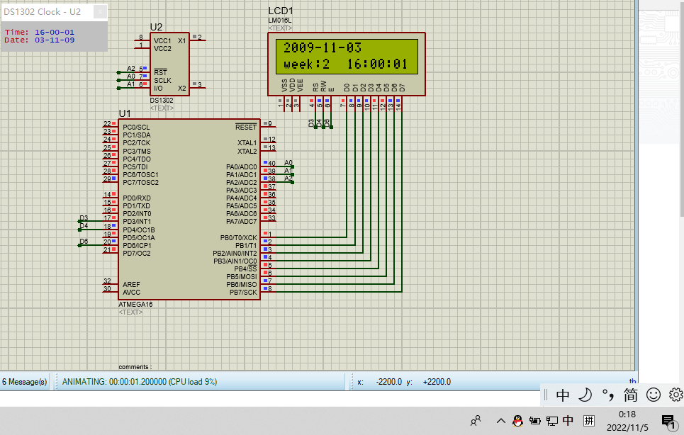

關(guān)于Atmega16在proteus下仿真這個(gè)lmo16l顯示的怎么不是電腦的時(shí)間呀?

我已經(jīng)把ds1302中“顯示電腦時(shí)間”勾選上了,為什么顯示的還是之前的時(shí)間? #include <iom16v.h> #include <macros.h> #include "ds1302.h" #include "LCD1602.h" void main(void) { &nbs ...

hhdsdy 發(fā)表于 2022-11-5 02:14
這個(gè)只是示例程序,不是實(shí)用的程序,你是使用仿真進(jìn)行學(xué)習(xí),那么在意時(shí)間是不是實(shí)時(shí)的干什么?難道你就看不 ...
非常感謝指點(diǎn)。
ID:88256 發(fā)表于 2022-11-5 02:14
這個(gè)只是示例程序,不是實(shí)用的程序,你是使用仿真進(jìn)行學(xué)習(xí),那么在意時(shí)間是不是實(shí)時(shí)的干什么?難道你就看不出程序每次運(yùn)行都是從一個(gè)固定的時(shí)間開始的嗎?想要程序正常使用,就不能每次都給1302寫入初始值
