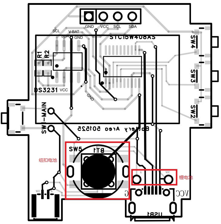

我用STC15W408AS單片機(jī)+DS3231做的手表為啥15天慢了一個小時
查看數(shù): 4873 | 評論數(shù): 14 | 收藏 1
發(fā)布時間: 2022-11-5 22:10
我用STC15W408AS+DS3231做的手表(用鋰電池和紐扣電池供電)為啥15天慢了一個小時? 是線路的問題嗎, PCB見下圖。由于用紐扣電池供電,有個開關(guān)(SW-MAIN)就直接開關(guān)機(jī)了。源程序見附件。
