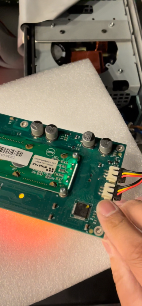

一臺(tái)專業(yè)功放機(jī),面板LED燈不受控制,經(jīng)查是STM32 芯片壞了。如果有一個(gè)完全正常工作的STM32芯片,能否把內(nèi)部的程序復(fù)制到一個(gè)空白STM32芯片里?煩請(qǐng)大師告知一下

但凡是你其它功能有一個(gè)是正常的,那就說明STM32程序是沒有問題的
代碼壞了一部分,這種情況太少了,少到你可以認(rèn)為是不會(huì)發(fā)生的概率
看一下有沒有被腐蝕或者短路的
或者是引腳假焊的,斷掉之類的
想讀出里面的程序,那就不要想了

如果有其它的電路接受STM32的正?刂疲瑒tSTM32壞的可能性不大。
如果所有的東東,都不受控了,檢查STM32的晶振是否不振。
如果確實(shí)STM32壞了,基本上你救不了了。程序你無法復(fù)制。

你確信 STM32 芯片存儲(chǔ)程序的部分沒有損壞么

除了早期的AT89(包括早期51核芯片)芯片可以直接讀出程序外,現(xiàn)在的芯片再也不能從芯片上把程序讀出來了

肯定不行,若是能這樣操作,就沒有芯片解密這種行業(yè)了。
