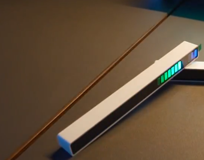

有沒(méi)有大佬知道,謝謝大家 檢測(cè)到聲音輸入,產(chǎn)生4-5RGB點(diǎn)亮,間隔3-4RGB熄滅,然后產(chǎn)生新的點(diǎn)亮,然后向左邊移動(dòng), 沒(méi)有檢測(cè)到聲音輸入,測(cè)不在產(chǎn)生點(diǎn)亮RGB,將已近點(diǎn)亮的移動(dòng)完則結(jié)束 本人使用的是arduino控制 ...

使用的ws2812燈珠數(shù)量是32,開(kāi)始是一個(gè)個(gè)點(diǎn)亮,直達(dá)達(dá)到六個(gè)左右,間隔三個(gè),在繼續(xù)一個(gè)個(gè)出現(xiàn)點(diǎn)亮6,消失則是一個(gè)個(gè)減少,在這兩個(gè)步驟我不太了解怎么解決,求指導(dǎo)一下

不是控制移動(dòng)速度,是控制左側(cè)產(chǎn)生固定點(diǎn)亮4個(gè)RGB燈珠,間隔三個(gè),再繼續(xù)產(chǎn)生;向右側(cè)移動(dòng),移動(dòng)至最右側(cè)算結(jié)束,如果沒(méi)有聲音接受則不繼續(xù)產(chǎn)生,將剩下的移動(dòng)結(jié)束即可,
使用的是arduino控制板或者esp32控制板,使用的驅(qū)動(dòng)庫(kù)是FastLED和Adafruit_NeoPixel驅(qū)動(dòng)WS2812
我想問(wèn)一下要實(shí)現(xiàn)這個(gè)功能,是需要什么方法才可以?能指導(dǎo)一下嗎
