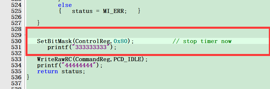

這個(gè)SetBitMask執(zhí)行完不結(jié)束怎么回事?各位大佬,能打印 ssss,打印不了 3333,說明函數(shù)沒退出去,崩潰啦

不是,最后是spi通信原因,庫的原因,沒移植全,但是就是不報(bào)錯(cuò)

不知道,門禁卡尋卡函數(shù)中調(diào)用的PcdComMF522()函數(shù)有問題,問題函數(shù)不能返回status 為MI_OK,再找找看

竟然是一位高級工程師大佬,我現(xiàn)在從GitHub下載了另一份對照看看,多方對比,小菜鳥太難了。我是通過printf打印來看運(yùn)行到哪了,void SetBitMask(); 函數(shù)的最后一句能打印,本來void函數(shù)運(yùn)行完就應(yīng)該退出到調(diào)用他的函數(shù)里邊繼續(xù)執(zhí)行下一行代碼,但是在SetBitMask外邊的下一行就不能打印了,我這個(gè)思路存在漏洞嗎,希望大佬可以指點(diǎn)一下?
ID:384109 發(fā)表于 2022-11-12 12:45
確定是這個(gè)地方?jīng)]退出嗎,SetBitMask這個(gè)函數(shù)調(diào)用的地方不少的
