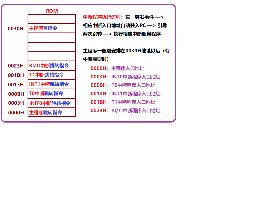

這個還是不懂 ,也不懂這個地址有什么用 ,我就寫寫簡單的程序,好像都用不上這些。這些有什么用啊 大神 能 ...
只是C51編程后keil 自動分配了中斷矢量地址,表面看不到而已!

188610329 發(fā)表于 2023-2-15 21:16
不一定要跳轉(zhuǎn)吧?如果只是翻轉(zhuǎn)IO這種事,
CSEG  AT  000BH
CPL   Beep
這話說的,編程各有自己習(xí)慣,固定地址跳轉(zhuǎn)怎么了,就喜歡jamp到處跳轉(zhuǎn),程序一樣能跑
你喜歡的寫法別人不一定喜歡,F(xiàn)在單片機容量壓根不在乎你那摳門的三個字節(jié)

hi等你 發(fā)表于 2023-2-9 16:01
用匯編才用到的吧,我就是用的匯編,觸發(fā)中斷必須在單片機程序rom里面固定地址寫上跳轉(zhuǎn)指令,了解硬件結(jié) ...
CSEG  AT  000BH
CPL   Beep
RETI
三個字節(jié)就搞定的事情,加個跳轉(zhuǎn)不是糟踐了匯編?

wjq0312 發(fā)表于 2023-2-2 09:38
用匯編才用到的吧,我就是用的匯編,觸發(fā)中斷必須在單片機程序rom里面固定地址寫上跳轉(zhuǎn)指令,了解硬件結(jié)構(gòu)才能寫出字節(jié)容量小,執(zhí)行速度快高效的程序。您用不上可以暫時不用了解,等發(fā)現(xiàn)自己程序有故障了需要了再去了解就行

這個還是不懂 ,也不懂這個地址有什么用 ,我就寫寫簡單的程序,好像都用不上這些。這些有什么用啊 大神 能簡單說一下嗎 ?謝謝!

滄興電子 發(fā)表于 2022-12-31 03:10
中斷向量地址,學(xué)習(xí)匯編才用
C語言不用嗎?你怎么理解C51的中斷號呢?
只是C51編程后keil 分配了中斷矢量地址,表面看不到而已!
