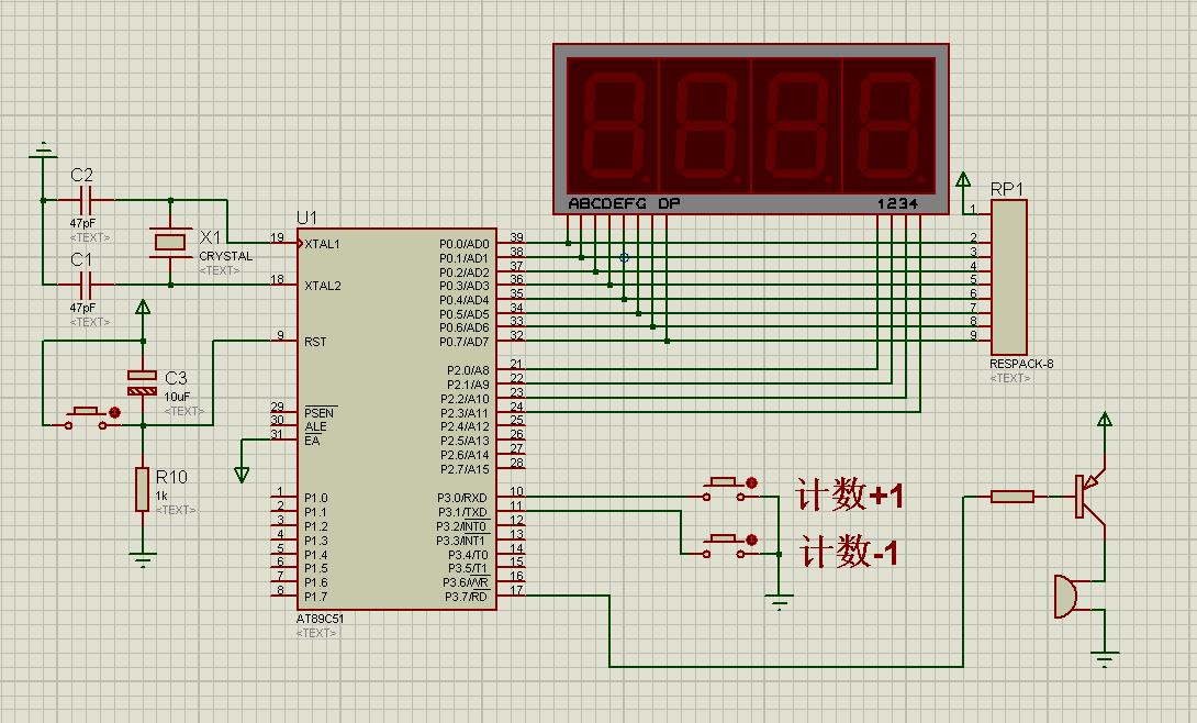

51單片機計數(shù)器程序修改功能增加,求大神幫忙指導如何改動下
查看數(shù): 2390 | 評論數(shù): 5 | 收藏 1
發(fā)布時間: 2022-12-7 23:32
首先感謝ID:941754大佬提供的源程序,原文鏈接 其中為兩種模式(按模式按鍵切換),模式一: 1.計數(shù)模式,上面數(shù)碼管顯示”----“ 2.下面數(shù)碼管顯示計數(shù),其中光電開關動作一次,數(shù)碼管計數(shù)+1,直到9999 ...
ID:480171 發(fā)表于 2022-12-11 19:19
wulin 發(fā)表于 2022-12-8 21:59
給你改寫了,只用兩個鍵,一個用于設置選項,一個多功能鍵。用外部中斷計數(shù)。仿真正常,你自己完善其它硬件 ...
感謝幫忙修正,我修改成矩陣鍵盤輸入模式了,想請教下矩陣鍵盤怎樣實現(xiàn)長按功能呢
ID:480171 發(fā)表于 2022-12-11 19:12
yzwzfyz 發(fā)表于 2022-12-8 09:07
程序是自己寫的嗎?
不是的,是ID:941754發(fā)布的,我只是想在這個基礎上進行修改,文頭已經(jīng)標注原文鏈接
ID:213173 發(fā)表于 2022-12-8 21:59
給你改寫了,只用兩個鍵,一個用于設置選項,一個多功能鍵。用外部中斷計數(shù)。仿真正常,你自己完善其它硬件。

ID:480171 發(fā)表于 2022-12-8 14:15
有沒有大佬指導下的
