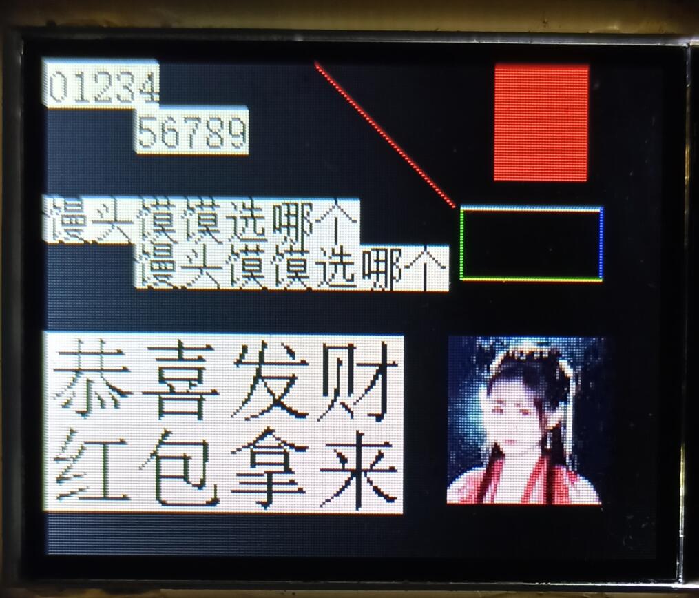

2.0寸LCD屏ILI9225驅(qū)動(dòng) 顯示字符圖片線條 單片機(jī)匯編語(yǔ)言程序
查看數(shù): 2592 | 評(píng)論數(shù): 5 | 收藏 1
發(fā)布時(shí)間: 2022-12-14 22:35
簡(jiǎn)單的測(cè)試  畫(huà)圓不會(huì) 單片機(jī)源程序如下://   176*220  8位并口    ILI9225          // 用12C5A60S2       ...

ID:261025 發(fā)表于 2022-12-16 22:28
lijn 發(fā)表于 2022-12-16 21:53
請(qǐng)教樓主,這個(gè)與ILI9341驅(qū)動(dòng)上有什么區(qū)別?
命令不一樣   設(shè)置字符坐標(biāo)只設(shè)置起始位   和設(shè)置坐標(biāo)有關(guān)的程序都要修改  研究明白了也沒(méi)多大區(qū)別
ID:126422 發(fā)表于 2022-12-16 21:53
