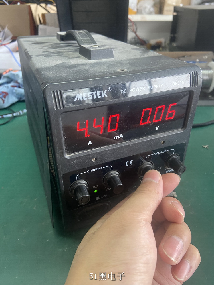

電源一直處于恒流模式,電壓一擰高了馬上就到恒流模式,無(wú)法調(diào)節(jié)電壓,而且調(diào)節(jié)電壓的時(shí)候有呲呲的異響,有沒(méi)有高手幫忙解決一下是那部分出的問(wèn)題

檢查一下輸出端,應(yīng)該是短路了。
嗯,輸出端有個(gè)二極管壞了,好像是個(gè)保護(hù),型號(hào)是1N5408

這類電源最愛(ài)壞電位器,優(yōu)先把所有電位器換了

拆開(kāi)看看是不是電位器出了問(wèn)題。

拆開(kāi)看唄,恒流那兩電位器壞沒(méi)壞反正已經(jīng)壞了大膽拆了它。
