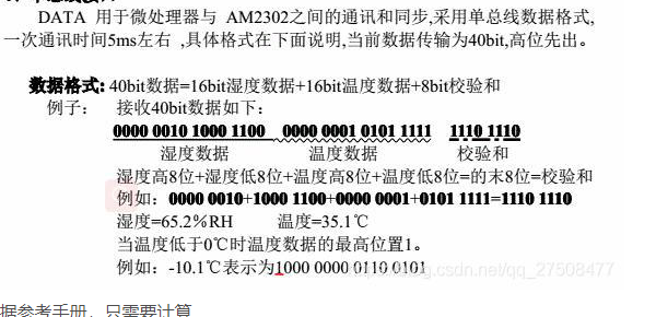

老哥們,我是新手求問這個(gè)0000 0010 1000 1100 是625,這個(gè)我能理解,但是小數(shù)咋來的

這個(gè)0000 0010  1000 1100 是625,這個(gè)我能理解,但是小數(shù)咋來的。我看網(wǎng)上說高八位整數(shù)位,低八位小數(shù)位。單獨(dú)算高八位和低八位又對(duì)不上,求問。

ID:624769 發(fā)表于 2023-2-15 18:07
1000 0000 0110 0101   去掉最高位的 1 不看, 即:
000 0000 0110 0101   轉(zhuǎn)成 10進(jìn)制  即: 101   (默認(rèn)單位為:0.1度)   即 10.1 度
ID:646520 發(fā)表于 2023-2-15 13:27
仔細(xì)閱讀數(shù)據(jù)數(shù)據(jù)手冊(cè)哦
ID:299519 發(fā)表于 2023-2-15 12:00
除10即可。。。。。。
