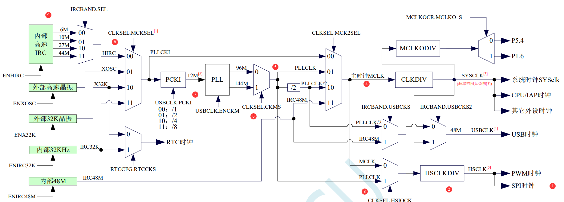

    本例程是為驗(yàn)證stc32g12k128高速模式的應(yīng)用,spi-dma彩屏驅(qū)動(dòng)程序?qū)嶋H應(yīng)用和動(dòng)態(tài)曲線刷新方法。     溫度顯示器與普通溫度計(jì)的區(qū)別在于,它不僅能看到當(dāng)前溫度測(cè)量值,還能看到過(guò)去溫度值 ...

我這個(gè)例程的重點(diǎn)不是應(yīng)用本身,而是分享SPI彩屏的驅(qū)動(dòng)用法,高速模式加硬件SPI加DMA
ID:1039438 發(fā)表于 2023-2-24 19:04
而且標(biāo)題上說(shuō)明了,采用了高速模式,就是說(shuō)系統(tǒng)時(shí)鐘是11.0592,但SPI口的頻率是24M
ID:1039438 發(fā)表于 2023-2-24 19:01
我采用了DMA_SPI刷屏,很快的,沒(méi)有測(cè),正常能接受
