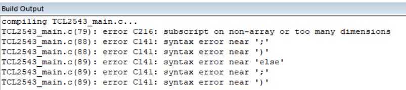

keil中標(biāo)紅的顯示錯誤error C216: subscript on non-array or too many dimensions
查看數(shù): 2359 | 評論數(shù): 11 | 收藏 0
發(fā)布時(shí)間: 2023-5-7 00:10
是為啥呀 error C216: subscript on non-array or too many dimensions 單片機(jī)源程序如下: #include "lcd1602.h" #include "TLC2543.h" #include "math.h" sbit MD1=P1^6; sbit MD2=P1^7 ...
ID:206581 發(fā)表于 2023-5-8 09:23
再學(xué)學(xué)C語言的語法知識
ID:415064 發(fā)表于 2023-5-8 08:35
ACRead 是unsigned int        maxa是數(shù)組、       類型都不一樣,怎么比較
ID:415064 發(fā)表于 2023-5-8 08:34
#define KEYSHIFT 0X02;   去掉后面的; 語法錯誤   其他幾個(gè)宏同理
ID:1075785 發(fā)表于 2023-5-7 22:07
謝謝大家的回復(fù),學(xué)到了
ID:1073299 發(fā)表于 2023-5-7 20:23
還是需要先把C語言的基礎(chǔ)知識搞定才行喔
ID:161164 發(fā)表于 2023-5-7 16:16
unsigned int maxa[3],mina[3],max,min;
ID:908826 發(fā)表于 2023-5-7 15:10
在你貼出的源代碼中,就沒看見你定義的數(shù)組
ID:639106 發(fā)表于 2023-5-7 13:59
maxa[10],mina[10]
ID:1075785 發(fā)表于 2023-5-7 10:39
lkc8210 發(fā)表于 2023-5-7 10:08
maxa,mina不是數(shù)組
請問怎么修改呀,不太懂
ID:161164 發(fā)表于 2023-5-7 10:08
maxa,mina不是數(shù)組
