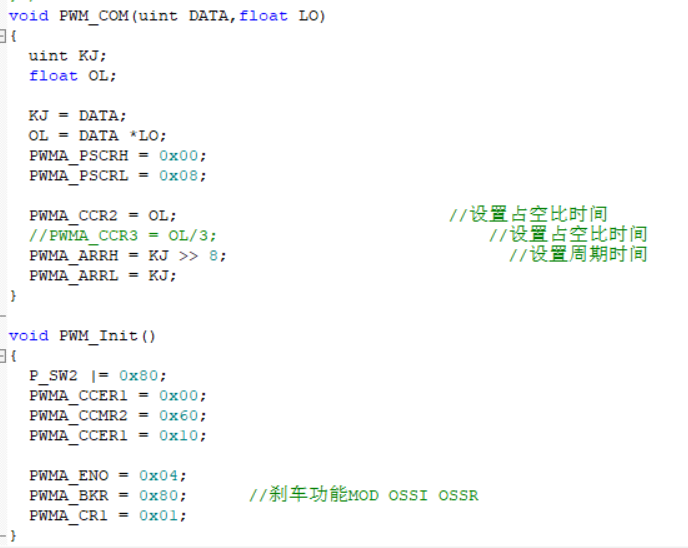

想做一個開1秒關(guān)0.5秒效果 這是代碼。 現(xiàn)在狀態(tài)是,時間是對的,但是pwm輸出好像有延時一樣,做不到開1關(guān)0.5,要么就開一下關(guān)一下(迅速的)或者開兩三秒關(guān)一下

ID:1034262 發(fā)表于 2023-8-28 10:37
PWM操作是馬上起作用的,不會出現(xiàn)延時的,有延時是你的額程序操作邏輯問題。
STC8H系列的高級PWM,連續(xù)輸出0或1有2種方法(以PWM1P為例):
1、使用PWMx_ENO禁止輸出PWM,對應(yīng)IO成為普通IO,禁止PWM輸出后,由這個IO直接輸出高或低電平。
  PWMA_ENO |= 0x01;   // 允許PWM1P輸出
  delay_ms(5);        // P1.0輸出PWM 5ms
  P10 = 1;            // P1.0輸出高電平
  PWMA_ENO &= ~0x01;  // 關(guān)閉PWM輸出
  delay_ms(5);        // P1.0輸出高電平5ms
  P10 = 0;            // P1.0輸出低電平
2、設(shè)置PWMx_CCMRn,強制PWM輸出有效(高)電平/無效(低)電平。
  PWMA_CCMR1 = (PWMA_CCMR1 & ~0x70) | 0x60;  // PWM正常輸出
  delay_ms(5);                               // PWM輸出5ms
  PWMA_CCMR1 = (PWMA_CCMR1 & ~0x70) | 0x40;  // 強制PWM輸出無效(低)電平
  delay_ms(5);                               // PWM輸出低電平5ms
  PWMA_CCMR1 = (PWMA_CCMR1 & ~0x70) | 0x50;  //強制PWM輸出有效(高)電平
  delay_ms(5);                               // PWM輸出高電平5ms

代碼不全
你是如何定時的?
為啥不截行數(shù)?
