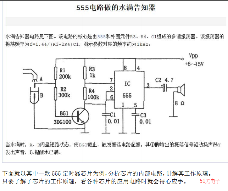

ID:1090634 發(fā)表于 2023-11-17 10:56
學(xué)習(xí)了。就是水滿之后一直報(bào)警。需要在A這條線上加個(gè)開(kāi)關(guān),才能讓它停止報(bào)警。
