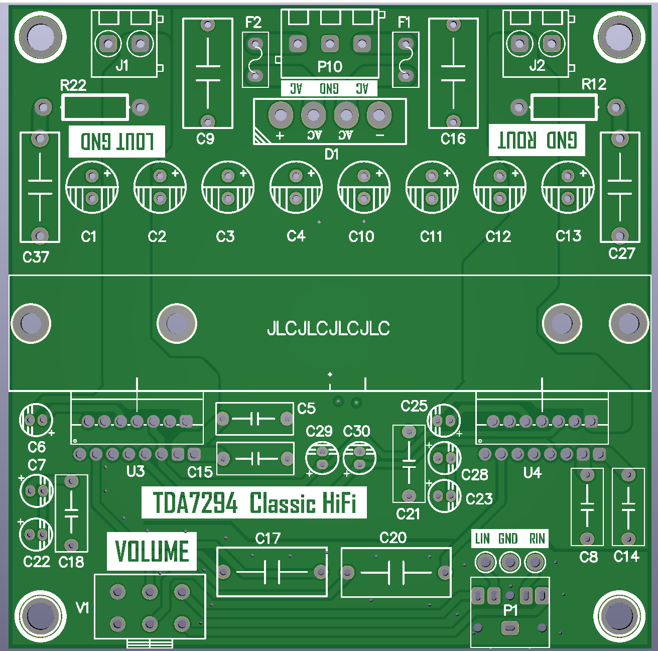

TDA7294重制版-采用四層電路板,效果出人意料
查看數(shù): 3586 | 評論數(shù): 11 | 收藏 2
發(fā)布時間: 2023-10-31 17:17
之前用雙面板畫的板子,并加有喇叭保護和前級運放,雖然工作正常,但本底的沙沙聲,在貼著喇叭的情況下,還是能聽到。 因為7294本身放大倍數(shù)就可以做得不錯,加上10倍運放,感覺靈敏度太高了,一開電位器少少,音量 ...
ID:876947 發(fā)表于 2024-8-31 11:40
創(chuàng)意非常Naisi!設(shè)計的也很精致,就是感覺成本有些高,如有可能還是覺得小電流地和大電流地分開更專業(yè)一些,在這樣的大地上很容易做到。學習了!
ID:673647 發(fā)表于 2024-8-19 22:26
四層板,殺雞用牛刀了!
ID:1130604 發(fā)表于 2024-8-19 20:08
散熱放中間也是琵琶一朵
ID:1110019 發(fā)表于 2024-1-24 13:38
剛查了一個打樣四層價格,直接嚇退
ID:1107572 發(fā)表于 2024-1-3 15:17
功放板有電流聲難道是共低的問題
ID:1083996 發(fā)表于 2023-12-4 20:26
有 .pcb源文件嗎
ID:970121 發(fā)表于 2023-11-12 08:13
效果非常好!~
ID:970121 發(fā)表于 2023-11-3 15:25
rsx9583 發(fā)表于 2023-11-3 12:16
好奢侈啊,4層搞7294.2層搞好了也沒底噪的
2層也可以了的,但拿來練下手,感覺很不錯,至少看著每一條電流通道都是長江那么寬,效果先不說,觀感不錯,心理上也不錯,值得出手了
ID:468878 發(fā)表于 2023-11-3 12:16
ID:846237 發(fā)表于 2023-11-2 11:07
4層貴了吧
ID:1083996 發(fā)表于 2023-11-1 21:37
4層板可靠性高嗎
