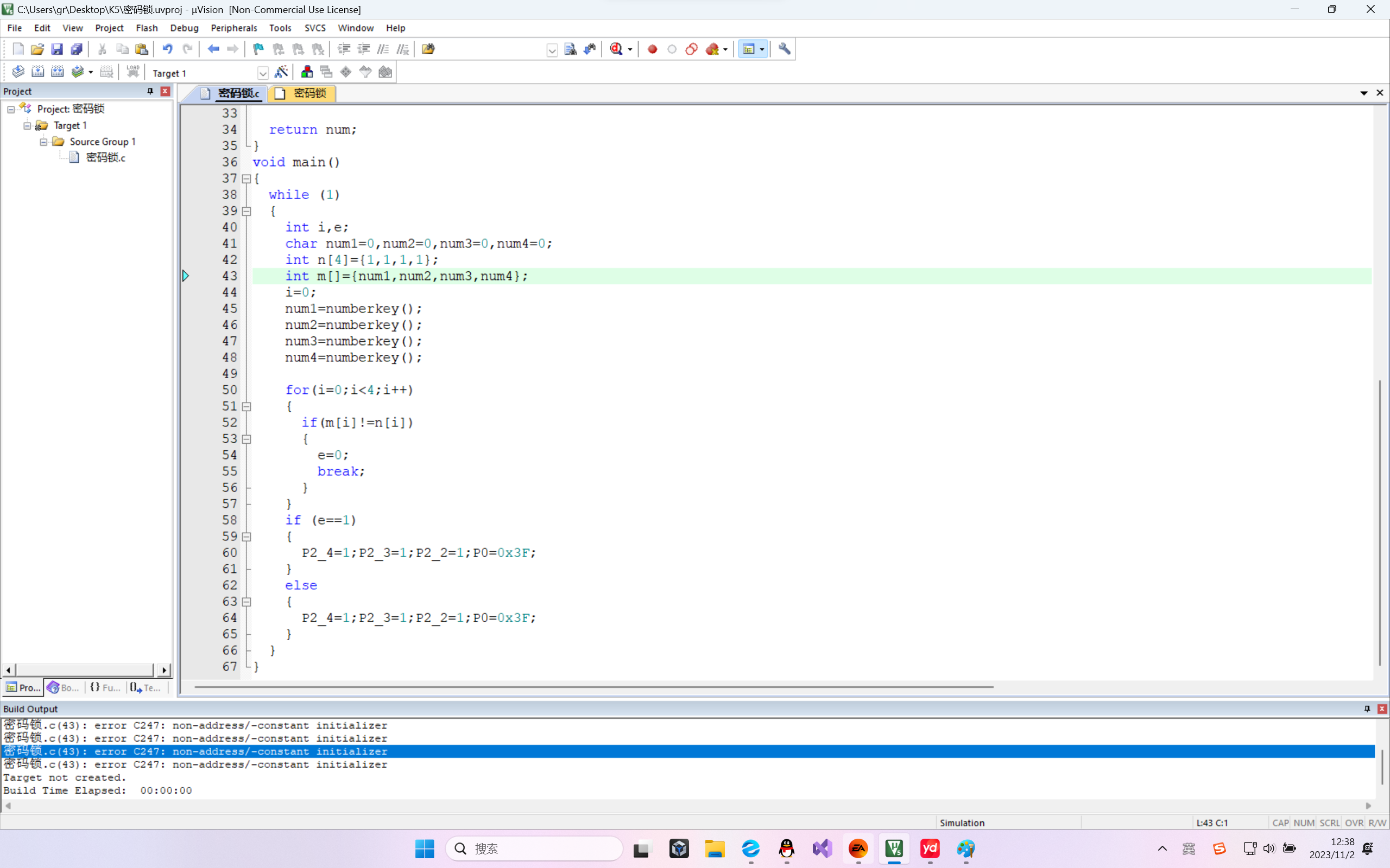

這該怎么辦,求求大佬幫幫 error C247: non-address/-constant initializer

看不出你用的是什么軟件,如果RVMDK的話,打開(kāi)c99開(kāi)關(guān),你的寫法還是對(duì)的。如果是c51,那么如沙發(fā)所言,c51這輩子都不可能支持c99了。

40行-44行不能寫在while里面,放到38行。43行程序也不能這樣寫。先去掉等號(hào)后面的,在后面的程序再補(bǔ)寫這句,試一下,不要加int
