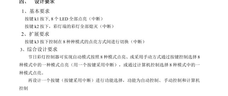

單片機,要求使用中斷的方式,我按照要求做了,為什么keyflag在break之后就沒法進去了,數(shù)組循環(huán)也存在問題。 單片機源程序如下: #include<reg52.h> #define uchar unsigned char #define uint unsign ...
