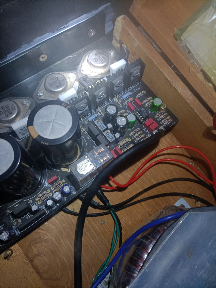

大佬們,我這個功放板,左聲道,聲音有一點點小,有辦法調(diào)一下左右平衡嗎,音源是直接手機輸入控制音量,沒接電位器, 板子上只能調(diào)運放電壓,靜態(tài)電壓,別的調(diào)不了,有辦法解決嗎,先謝了

不平衡的原因很多,不能隔山打牛。有音量電位器原因,有電解電容原因,有電阻原因,有繼電器原因,有晶體管原因,等等。

1、電位器有磨損,左右聲道的阻值不同,更換電位器;
2、負反饋電阻有變值,讓放大倍數(shù)不一樣,找出這個電 ...
這個板子沒電位器直接音源輸入到功放板,我是純小白,反饋電阻不知道那一個是,還是接個平衡電位器吧

最簡單的辦法加個左右平衡電位器
好的是接音源輸入端嗎

是產(chǎn)品板子的話可以考慮一下是不是輸入電容失效

首先要判斷一下是從手機輸入的音源本就是一大一小,   還是功放板的問題、    很簡單,   把音源連接線左右聲道線調(diào)換一下就知道,   如果是功放板的問題,   就需要查找問題所在 。  如果要簡單快捷解決問題,   可以加個適當?shù)碾娮韬附釉诼曇舸笠稽c的聲道輸入端衰減一定音量,   使左右聲道音量平衡就可以了。
2、負反饋電阻有變值,讓放大倍數(shù)不一樣,找出這個電阻并用0.1%電阻把左右聲道的同時更換掉;

調(diào)整一下左聲道的放大倍數(shù),改變反饋電阻大小

最簡單的辦法加個左右平衡電位器

從照片看來,你的功放板似乎是商業(yè)產(chǎn)品,何不請你所購買的店家來服務(wù)呢?
