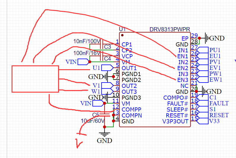

我查了好多例程都是DRV8313+霍爾的方法驅(qū)動(dòng)無(wú)刷電機(jī)的 我想用DRV8313+無(wú)霍爾驅(qū)動(dòng)無(wú)刷電機(jī),這就要外接過(guò)零檢測(cè)裝置,不知道有沒(méi)有合適的芯片推薦 檢測(cè)U,V,W上的電動(dòng)勢(shì),通過(guò)EN1,EN2,EN3選通某一路 ...

無(wú)感驅(qū)動(dòng)要反電動(dòng)勢(shì)過(guò)0后延時(shí)30度電角度再換相,所以要用一片LM339(或DRV8313的比較器+LM393),再用MCU處 ...
有參考電路嗎
ID:1034262 發(fā)表于 2023-11-20 17:08
無(wú)感驅(qū)動(dòng)要反電動(dòng)勢(shì)過(guò)0后延時(shí)30度電角度再換相,所以要用一片LM339(或DRV8313的比較器+LM393),再用MCU處理。
