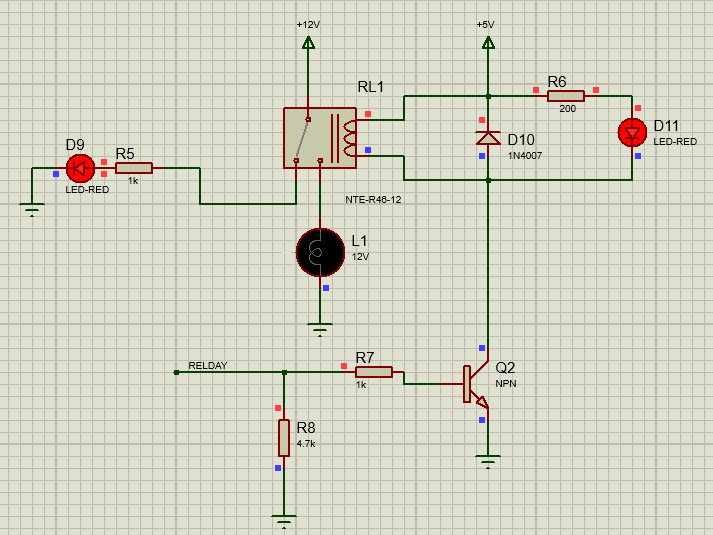

這樣連接燈泡電路對嗎?

燈炮不亮,我還沒有給他程序

就算沒有程序,上電默認高電平,樓主的繼電器去掉三極管內阻剩下電壓基本上咔噠不了的
%?現代單片機早就不是50年前默認上電高電平,大都是高阻態(tài),然后軟件配置端口。

當然對,沒程序不亮就是對的,誰也不想啥也沒干,上電后繼電器咔噠一聲吧?

如果自嗨怎么連都無所謂,畢竟是玩而且不會出大事的。
如果是實戰(zhàn),將12V繼電器用5V驅動就呵呵了罷

這樣接沒問題,單片機IO送過來高電平繼電器就吸合

通個3、5v試試就知道
