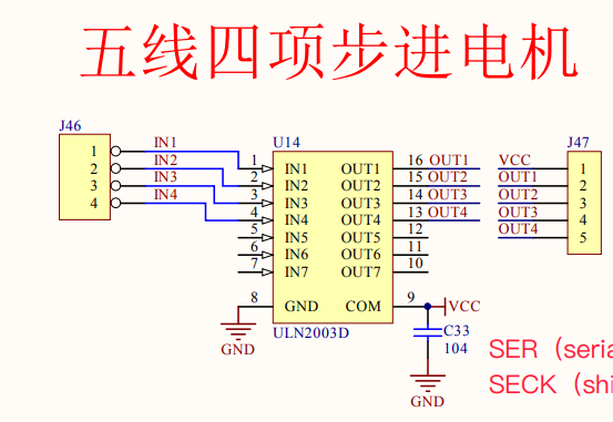

單片機(jī)上電電機(jī)異常轉(zhuǎn)動+串口無法接受數(shù)據(jù)

#include <REGX52.H> typedef unsigned int u16; typedef unsigned char u8; u8 ReceiveData=0; sbit Motor = P2^7; void UartInit() { SCON=0x50; TMOD=0x20; PCON=0x80; TH1=0xF3; TL1=0xF ...
ID:1056324 發(fā)表于 2023-12-17 18:39
你可以把Motor = 1;注釋,下載如果還是上電就轉(zhuǎn),電路問題

Hephaestus 發(fā)表于 2023-12-17 00:32
應(yīng)該是電源供電不足造成的。先把電機(jī)拔掉,然后看串口是否正常。
佬,請問一下為什么我的代碼一上電機(jī)就會運行啦?
ID:883242 發(fā)表于 2023-12-17 00:32
