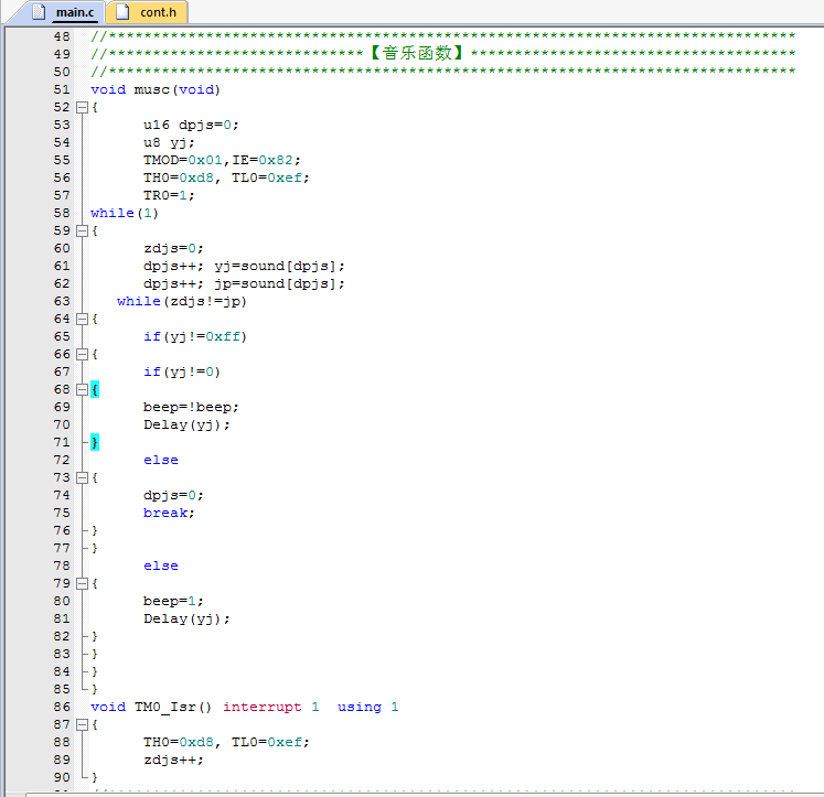

各位大神幫小弟看一下這個(gè)怎么改 弄了個(gè)STC32G12K128的音樂譜曲程序,但是這個(gè)目前只能重復(fù)播放,我想讓它播放完一次就停止,不知道該怎么高,求助各位大神!

ID:61140 發(fā)表于 2023-12-19 00:27
謝謝,這次可以播放一次了,按一下鍵只播放一次,但是下次就不管用了,單片機(jī)上電只能按一下鍵放一次,再按就不管用了。

ID:61140 發(fā)表于 2023-12-18 15:54
簡簡單單562 發(fā)表于 2023-12-18 13:53
如果希望只運(yùn)行一次,可以定制一個(gè)變量標(biāo)志 ,
  if(cishu
不行,一但開始播放,加了標(biāo)志位也停不了
好像和定時(shí)器中斷有關(guān),具體我也沒看明白
ID:61140 發(fā)表于 2023-12-18 15:47
  if(cishu
不管用,只要一開始播放,就不會(huì)停止,加了標(biāo)志位也不行
ID:1012735 發(fā)表于 2023-12-18 15:31
uchar play=1;
if(play==1)
    play = 0;
    music();
ID:1034262 發(fā)表于 2023-12-18 14:19
設(shè)置一個(gè)標(biāo)志,表示正在播放,播放完成就清除,停止播放。
ID:274834 發(fā)表于 2023-12-18 13:53
  if(cishu<1)   {執(zhí)行音樂代碼函數(shù), 然后cishu++;}  ,這
樣下次循環(huán)到這里的時(shí)候,由于if(cishu不滿足小于1),所以不會(huì)繼續(xù)執(zhí)行音樂代碼。
