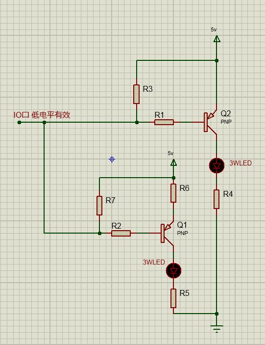

請(qǐng)教單片機(jī)IO口控制3W led燈珠,電路這樣接可以嗎?

上拉和限流電阻取值多大比較合理呢?

3W燈珠一般用5V電源是點(diǎn)不亮的。
用臺(tái)式電腦電源的5V點(diǎn)亮玩玩感覺(jué)還可以,
正常產(chǎn)品不會(huì)用5V點(diǎn)3W的燈
ID:883242 發(fā)表于 2023-12-19 16:37
ID:69038 發(fā)表于 2023-12-19 16:19
假設(shè)LED=3V:
R4大約為1R5~2R@2W的電阻,
R1為470R~100R,
R3約為10K~47K,R3接e-b極看上去更舒服。
理論計(jì)算值 ,僅供參考。
ID:1057978 發(fā)表于 2023-12-19 15:48
水平有限,我感覺(jué)電路沒(méi)毛病
