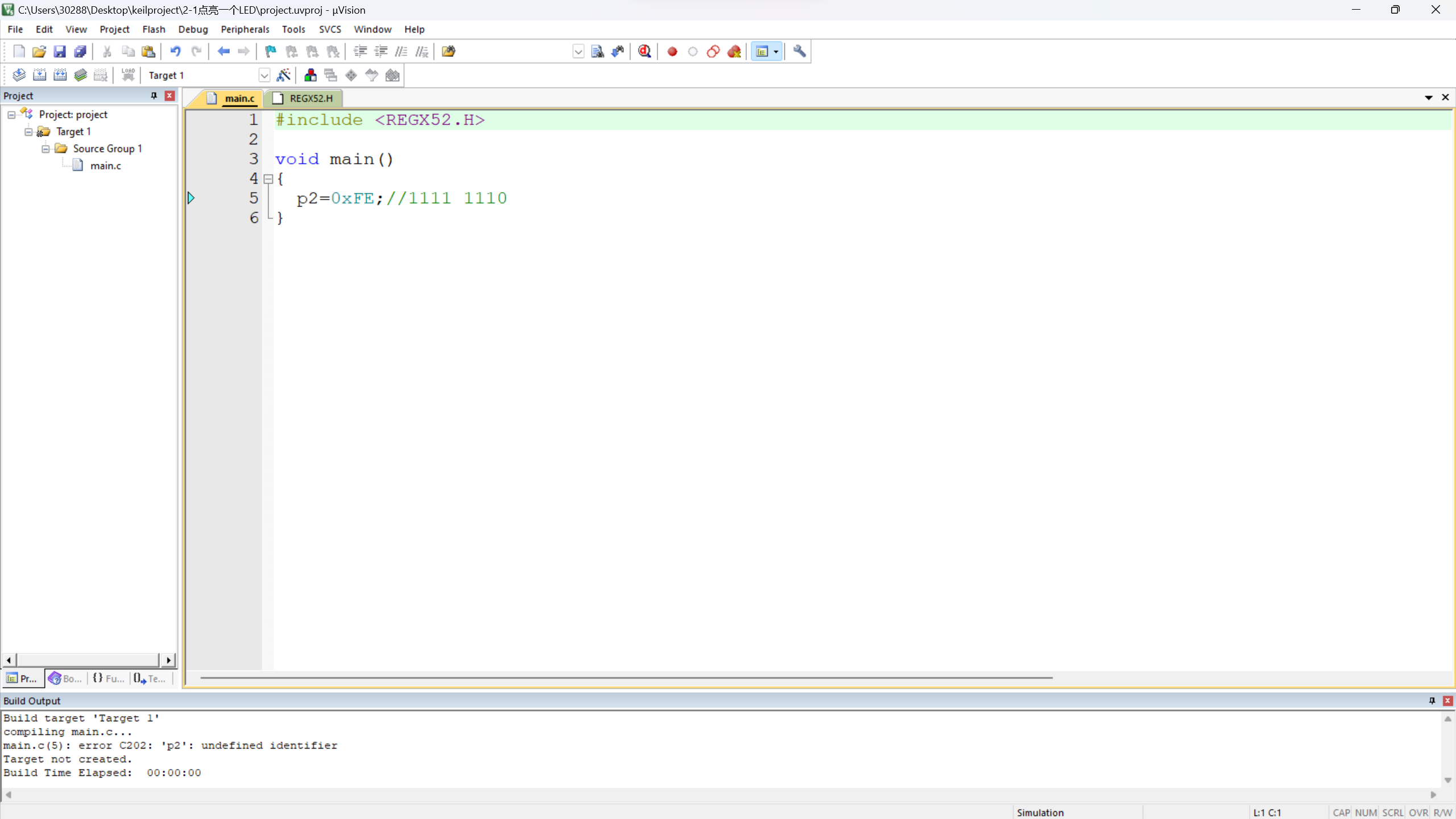

新手小白求教 無(wú)法保存HEX文件,無(wú)法編譯,這是為什么啊

一個(gè)錯(cuò)誤的程序是不可能生成代碼的。

你的代碼存在語(yǔ)法錯(cuò)誤:P2 這個(gè)標(biāo)識(shí)符在頭文件 REGX52.H 中定義了,但是在你的主程序中使用的是 p2,編譯器不認(rèn)識(shí)這個(gè)標(biāo)識(shí)符就報(bào)錯(cuò)了。解決方法:把小寫的字母 p2 修改成大寫 P2 再試試。然后,如果你需要生成 hex 文件的話,需要在工程設(shè)置里的輸出選項(xiàng)卡里勾選上,具體操作步驟可以參考下面圖示步驟
1 可以看下在沒(méi)有進(jìn)行勾選的情況下,默認(rèn)是不創(chuàng)建 HEX 文件的,如下圖所示
2 打開(kāi)工程設(shè)置對(duì)話框,如下圖所示
3 選擇輸出選項(xiàng)卡,如下圖所示
4 勾選創(chuàng)建 HEX 文件的復(fù)選框,然后點(diǎn)擊確定關(guān)閉對(duì)話框,如下圖所示
5 重新編譯一下,可以觀察到在最后創(chuàng)建了 HEX 文件,如下圖所示
希望對(duì)你有幫助

P2口要大寫P
