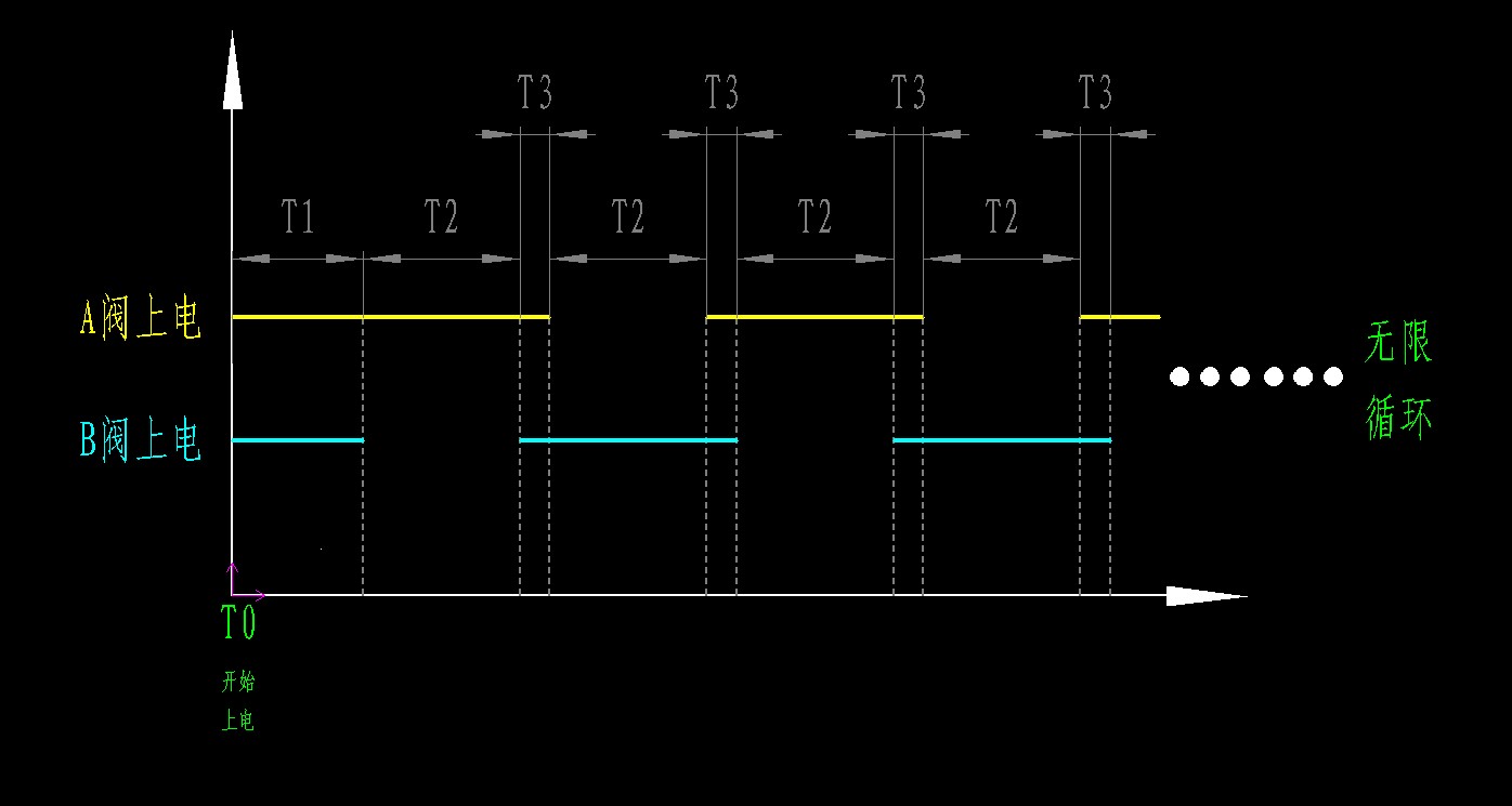

各位大神好!小弟最近轉(zhuǎn)行踏入工控行業(yè),工作中遇到個問題特來求助。先拜謝為敬。PLC使用三菱FX3U,控制兩個電磁閥的啟停,啟停時間如下圖所示,上電后AB閥同時接通,經(jīng)過時間T1(所有時間單位秒,最小精度0.01秒)B ...

是不是T1分割出來一個t3
ID:1111437 發(fā)表于 2024-2-23 14:09
沒見你的程序不好說,T1只能算準(zhǔn)備,T2.T3.T4才是循環(huán),這個明白了就好寫

不存在循環(huán),每次一方接通時設(shè)定對方的T3斷開時間,每次一方斷開時設(shè)定自己再次接通時間T2。
設(shè)定時間時從一個變量中取得,觸摸屏輸入的時間就更新到該變量,在下一次被取得時才起作用。

PBL 發(fā)表于 2024-2-20 08:21
沒見你的程序不好說,T1只能算準(zhǔn)備,T2.T3.T4才是循環(huán),這個明白了就好寫。
這個我是知道的,只是還不太懂如何能一直循環(huán)下去。第一反應(yīng)是用for循環(huán)或者子程序,但是這個有次數(shù)限制,所以就來求助一下
