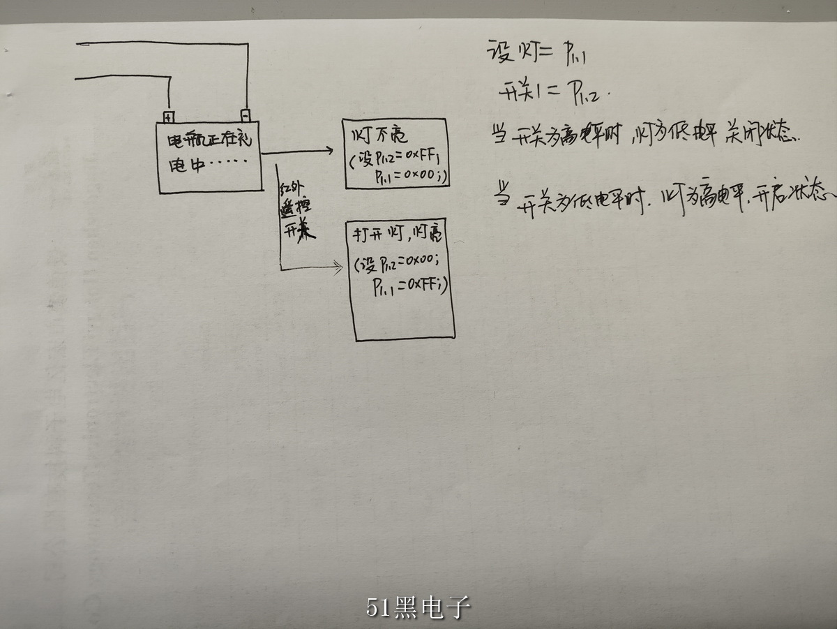

單片機(jī)程序問題 請(qǐng)問,這樣的表達(dá)有沒有問題?
查看數(shù): 1671 | 評(píng)論數(shù): 7 | 收藏 0
發(fā)布時(shí)間: 2024-3-1 19:32
各位大神,這樣的描述對(duì)不對(duì),總感覺怪怪的,感謝指點(diǎn)一下. #inclde"STC8GXXXX.H"   sbit P1^1=LED;  燈具         sbit P1^2=SW;   開關(guān)   &n ...

ID:883242 發(fā)表于 2024-3-2 15:34
為什么不編譯一下呢?
ID:34149 發(fā)表于 2024-3-2 13:40
文心一言這么厲害嗎?
看不出來有什么漏洞。
如何使用這個(gè)用這個(gè)超級(jí)智能的工具呢 ?
好想讓她幫我寫代碼

ID:342822 發(fā)表于 2024-3-2 10:52
文心一言人工智能對(duì)你的問題回復(fù):
從你給出的代碼片段來看,存在幾個(gè)問題。以下是對(duì)這些問題的解釋和修正建議:
頭文件包含錯(cuò)誤:
c
這一行應(yīng)該是:
c
#include "STC8GXXXX.H"
sbit定義錯(cuò)誤:
c
sbit P1^1=LED;  燈具
sbit的定義方式可能不正確。通常,sbit`是用來定義單片機(jī)某個(gè)位地址上的單個(gè)位的,但具體定義方式依賴于你使用的單片機(jī)庫(kù)。正確的定義方式可能類似于:
c
sbit LED = P1^1;  // 定義P1.1為L(zhǎng)ED
sbit SW = P1^2;   // 定義P1.2為SW
在main函數(shù)中定義變量:
在main函數(shù)中,你使用了num這個(gè)變量,但沒有定義它。你需要在使用之前定義它,例如:
c
unsigned char num = 0;
邏輯錯(cuò)誤:
在while(1)循環(huán)中,你檢查了LED的值,但LED是一個(gè)sbit,它應(yīng)該是一個(gè)位地址,不應(yīng)該直接與0xff比較。你可能是想檢查P1的某個(gè)位來確定LED的狀態(tài)。
switch語(yǔ)句中未使用的變量:
在switch語(yǔ)句中,你使用了num變量,但在while(1)循環(huán)中并沒有修改它的值,這可能導(dǎo)致switch語(yǔ)句中的代碼永遠(yuǎn)不會(huì)被執(zhí)行。
邏輯混亂:
在while(1)循環(huán)中,你先檢查了LED的狀態(tài),然后又設(shè)置了LED和SW的值。這種邏輯可能不是你想要的。
基于上述分析,以下是一個(gè)修改后的代碼示例:
c
void main()
    P0M0 = 0x00; P0M1 = 0x00;
    P1M0 = 0x00; P1M1 = 0x00;
    P2M0 = 0x00; P2M1 = 0x00;
    P3M0 = 0x00; P3M1 = 0x00;
    P4M0 = 0x00; P4M1 = 0x00;
    P5M0 = 0x00; P5M1 = 0x00;
    P6M0 = 0x00; P6M1 = 0x00;
    P7M0 = 0x00; P7M1 = 0x00;
    unsigned char num = 0; // 定義并初始化num變量
    while (1)
        if (SW == 0)  // 假設(shè)SW為0時(shí)表示開關(guān)關(guān)閉,LED亮
            LED = 1;   // 設(shè)置LED亮
        else
            LED = 0;   // 設(shè)置LED滅
        // 根據(jù)num的值執(zhí)行相應(yīng)的操作
        switch(num)
            case 1:
                SW = ~SW; // 切換SW的狀態(tài)
                LED = ~LED; // 切換LED的狀態(tài)
                break;
            // 其他case可以根據(jù)需要添加
            default:
                break;
        // 可以根據(jù)需要修改num的值,例如:
        // num = (num + 1) % 6; // 使num在1到5之間循環(huán)
請(qǐng)注意,上述代碼只是一個(gè)示例,你可能需要根據(jù)你的具體硬件和需求進(jìn)行修改。
ID:1109793 發(fā)表于 2024-3-2 07:17
devcang 發(fā)表于 2024-3-1 23:37
sbit LED = P1^1;        //燈具
~也不是位操作,我還沒試過用在位操作會(huì)怎樣
ID:277550 發(fā)表于 2024-3-1 23:37
sbit SW  = P1^2;        //開關(guān)
void main(){
    while (1){
        if(LED == 1){        // 燈亮?xí)r,開關(guān)關(guān)閉
            SW = 0;                // 設(shè)置P5口輸出為高電平
        }else{
           LED = 1;                // 燈不亮
                        SW = 1;                // 開關(guān)開啟
                switch(num){
                        case 1:SW=~SW;LED=~LED;break;
                        case 2:;break;
                        case 3:;break;
                        case 4:;break;
                        case 5:;break;
